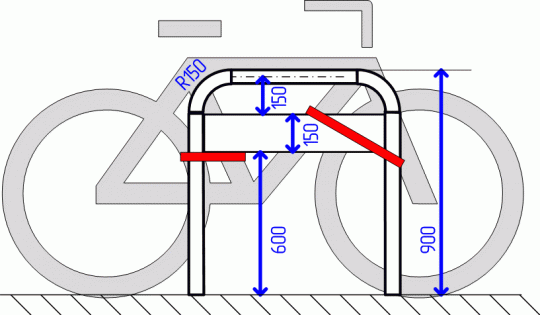

Популярный пост Sanemaster Опубликовано 15 июля, 2014 Популярный пост Поделиться Опубликовано 15 июля, 2014 Мне больше нравиться П-образная парковка. И безопасно (ничего не торчит, нет острых граней) и практично (пристегивать можно всеми типами замков). Nishkod Dinoel, Kridan, Evinet и 4 других 7 Мой канал на YouTube: http://www.youtube.com/user/AlexSolodkov/ Ссылка на комментарий Поделиться на другие сайты Поделиться
Jazzer Опубликовано 18 июля, 2014 Автор Поделиться Опубликовано 18 июля, 2014 @Sanemaster,Спасибо!Замечательный вариант, просто и удобно. Отдельное мерси за читабельностьность и проработанность деталей - все размеры, вплоть до монтажа на месте. Респект! Проверил, к исполнению http://img-fotki.yandex.ru/get/9/wrb.6/0_11fb6_7e0466b2_M.jpg Ссылка на комментарий Поделиться на другие сайты Поделиться

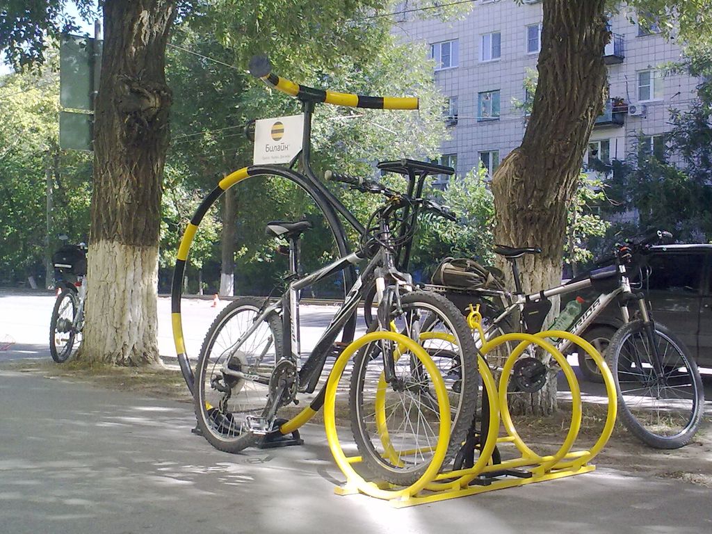

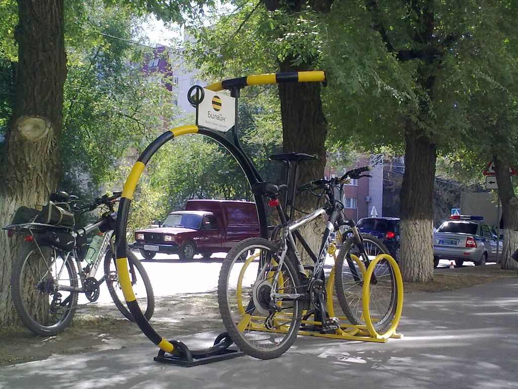

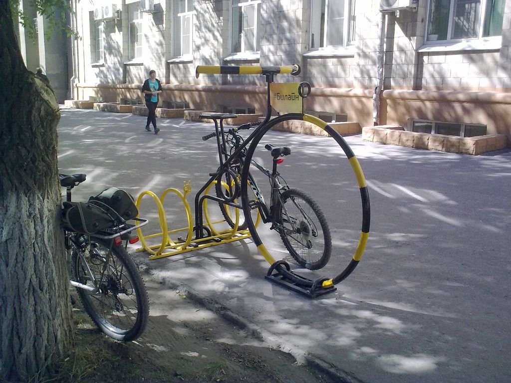

027 Опубликовано 22 сентября, 2014 Поделиться Опубликовано 22 сентября, 2014 Чья работа? Напротив горхоза. Никогда ничего не трогай на моей лодке! Ссылка на комментарий Поделиться на другие сайты Поделиться
Турецкий Опубликовано 23 сентября, 2014 Поделиться Опубликовано 23 сентября, 2014 @027,возле многих офисов билайн давно такие стоят, с весны еще. Видимо их работа, и дизайн пчелиный Ссылка на комментарий Поделиться на другие сайты Поделиться
