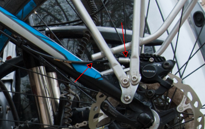

equinox Опубликовано 9 октября, 2014 Поделиться Опубликовано 9 октября, 2014 (изменено) У меня сейчас такие же Эликсиры 5 и я их хочу поменять на Шимано ХТ. Пусть они чуть послабже, но для меня разницы нет, только масло залить нормальное взамен родного УГ. Зато ручки удобные под один палец и вообще труЪ. Я и сменил элихиры 5 на Shimano XT. Испытал в майском походе по Крыму. И пофиг, что там минеральное масло. Ручки архиудобные. По поводу того, что шиманы "послабже" — я б не сказал. Для моих 75-77 кг они подходят хорошо. Может быть, они слабоваты для дяди за сотню килограмм. Единственный пока минус — я брал черную версию (http://www.chainreactioncycles.com/ru/en/shimano-xt-m785-disc-brake/rp-prod67208), так там крышка с надписью "ХТ" покрашена серебристой краской — мало того, что выглядит по-колхозному, так еще и бликует на ярком солнце, да так, что мешает считывать показания спидометра. Второй минус, точнее даже "полу-недо-минус": банджо гидролинии заднего тормоза проходит с внешней стороны, а не с внутренней, как у пятых эликсиров. Это поначалу помешало мне по нормальному поставить багажник. Но Avrora подсказал: нужно ослабить болт в банджо и чуть повернуть гидролинию против часовой стрелки, потом болт затянуть. Все прошло идеально, багажник встал четко. Изменено 9 октября, 2014 пользователем equinox Ссылка на комментарий Поделиться на другие сайты Поделиться
equinox Опубликовано 9 октября, 2014 Поделиться Опубликовано 9 октября, 2014 (изменено) Чувствую, скатываемся в оффтоп, потому последнее замечание: так банджо же и приделана для этого.это понятно, просто у шиманы ХТ М785 банджо с внешней стороны, а не с внутренней, — потому багажник может за него цепляться, как ни крути гидролинию. Мне повезло, мой Madison Summit поставился ровно. Изменено 9 октября, 2014 пользователем equinox Ссылка на комментарий Поделиться на другие сайты Поделиться

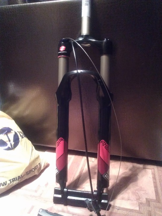

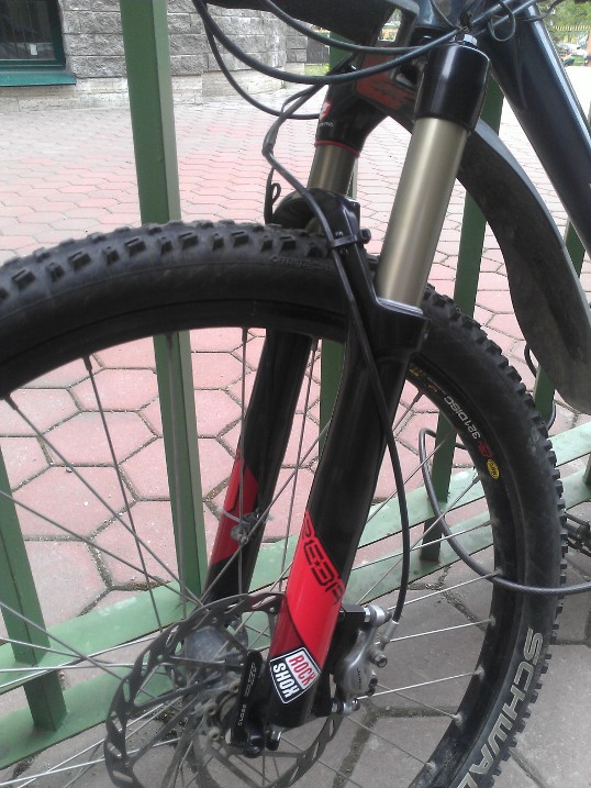

equinox Опубликовано 11 октября, 2014 Поделиться Опубликовано 11 октября, 2014 (изменено) Да ладно, про Reba, что у меня стоит, ни от кого не слышал ничего плохого ни про качество ни про работу.Брал с чейна ребу в 2013 году на замену рекону. Все бы ничего, но как бы я не "игрался" со значениями давлений в камерах "+" и "-", усилие страгивания все равно было значительным.Отнес в ремонт, оказалось, что резинки стояли некачественные — где-то сильно терли, потому ноги в штанах ходили с усилием. И это в новой вилке!Заменили те резинки и стало все нормально. Правда, долго я не покатался на ребе, велик украли вместе с вилкой Когда встал вопрос выбора нового велика — и, соответственно, новой вилки, то взял себе с фоксом от греха подальше. Rock Shox Reba RL Dual Air Изменено 11 октября, 2014 пользователем equinox GarikS 1 Ссылка на комментарий Поделиться на другие сайты Поделиться
