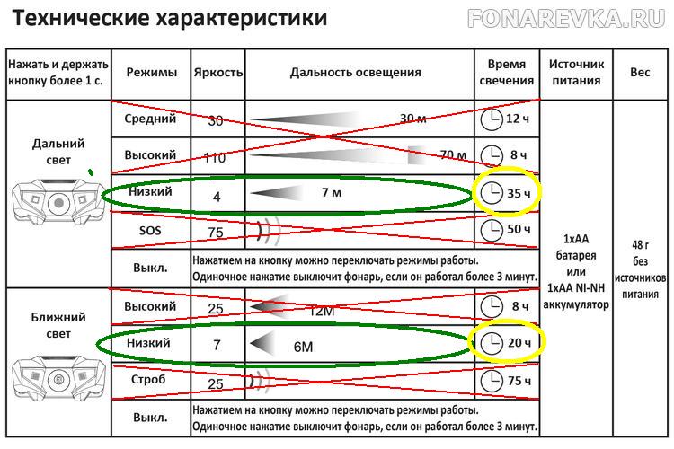

027 Опубликовано 9 октября, 2014 Поделиться Опубликовано 9 октября, 2014 На этом сайте нашел только вот этот. http://www.dx.com/ru...k-1-x-aa-312092 Он лучше пецеля? Конечно лучше. Наисовременнейший диод XP-G2. И если про 5 люменов не врут, должен светить в минималке очень долго.И смотри обзоры про него, их есть на фонаревке. Фонарик популярный. Поискал фонарики в любимом мною формфакторе на 1АА. Ты имей в виду, что у драйверов на 1*АА низкий КПД. В лучших образцах 70%, в китаезах и пецле - где-то 50%. Никогда ничего не трогай на моей лодке! Ссылка на комментарий Поделиться на другие сайты Поделиться

karavai4eg Опубликовано 10 октября, 2014 Поделиться Опубликовано 10 октября, 2014 Ну что продолжим "жевать сопли"?Вот вчера покурил ТТХ этого СанреяНу и что мы видим?А видим что Наисовременнейший диод XP-G2. работает в режиме(30-70 м) который мне как бы и даром не нужен причем если принять расчеты fb03 что четыре 5мм диода в номинальном режиме, обеспечивающем заявленные микроскопические 40 Лм, проработают от батареи элементов около 10-ти часов.(кстати "номинальный" это какой? мощный или экономный?) то минимальные режимы этого фонаря меня вполне устраивают и даже избыточны. Вот кстати вопрос сколько Лм достаточно для банальных бивачных нужд? Navigāre necesse est, vivere non est necesse. Ссылка на комментарий Поделиться на другие сайты Поделиться

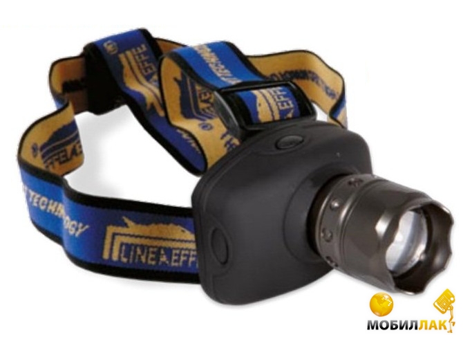

Olegator Опубликовано 10 октября, 2014 Автор Поделиться Опубликовано 10 октября, 2014 Что за фонарь-то? с собой его щас нет, в машине оставил. типа вот такого Наше сообщество "ВелоРелакс Волгоград": vk.com/velorelaxvlg Специалист по недвижимости: покупка/продажа, сопровождение сделок Ссылка на комментарий Поделиться на другие сайты Поделиться
027 Опубликовано 10 октября, 2014 Поделиться Опубликовано 10 октября, 2014 (изменено) ггг, зумер! О кстати могу в выходные затестить пецель. fb03 - подскажи как лучше?Подъезжай с ним вечерком, покажу как светит холодный XM-L в 25 градусной оптике. Ну и что мы видим? А видим что 027 сказал(а) Наисовременнейший диод XP-G2. работает в режиме(30-70 м) который мне как бы и даром не нуженФигу ты видишь, спорщик упрямый. Тычешь данными, сути которых не понимаешь.Ликбез: дальнобойность, измеренную честным брендом, можешь смело делить на два, а ту, что наобещал тебе кетайса - на 3 или даже 4. Получишь дальность уверенного освещения в обычных условиях применения.Еще ликбез: КПД индикаторных диодиков к твоем чудном пецделе раза в два хуже, чем у XP-G. Это если они хорошие, производства Cree. А есть где нибудь сайат где функциональный выбор фонарей по параметрам? ну аля как для телефонов?Нет. Есть отличные FAQ на фонаревке. А что за сайт "аля как для телефонов"? P.S. Приват видел? Изменено 10 октября, 2014 пользователем 027 Никогда ничего не трогай на моей лодке! Ссылка на комментарий Поделиться на другие сайты Поделиться
