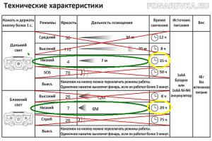

Еретик Опубликовано 3 декабря, 2014 Поделиться Опубликовано 3 декабря, 2014 Пользую такой http://forum.fonarevka.ru/showthread.php?t=11211На мультигонке случайно утопил, его замкнуло, начал светиться под водой. Вытащил, вынул аккум, просушил. снова нормально работает.Бегать вполне можно. Прыгает не сильно, напрягает только если на бегу смотреть в карту. http://www.veloforma.net Велоформа, запчасти, аксессуары в наличии и на заказ. Ссылка на комментарий Поделиться на другие сайты Поделиться
Еретик Опубликовано 4 декабря, 2014 Поделиться Опубликовано 4 декабря, 2014 Я брал его как универсальный фонарик. На велоориетированиях ночью в 1-2 режиме нормально светить в карту, а в 4 годится для более быстрого поиска КП на расстоянии. Ну и довольно лёгкий - без аккума менее 100 грамм. http://www.veloforma.net Велоформа, запчасти, аксессуары в наличии и на заказ. Ссылка на комментарий Поделиться на другие сайты Поделиться
