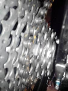

To tRIDENT, вот и я при задумался. Кроме того, я сразу купил цепь дополнительную и менял цепи одну на другую раз в две недели. На системе и каретке, особенно на 2 передней и 6 задней обнаружены явные следы выработки. Видимо съэкономили на металле.

 Система и кассета меняются по присине визуально видимой кривизны звёзд. Да и ещё обе втулки поскрипывают на скорости выше 22 км. перебраны смазаны, и это не тормоза и диски.
Андрей, это какие-то ужасы. Скрипеть, кривые звезды через полторы тысячи километров. Что то здесь не так....
