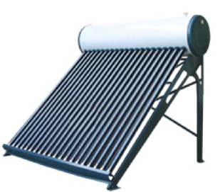

John Galt Опубликовано 28 октября, 2014 Поделиться Опубликовано 28 октября, 2014 Летом в Крыму да и в далекой Турции повсеместно встерчались солнечные водонагреатели - переодически возникают мысли а почему бы не прикупить такую штуквину. интернет покопал, почитал, но хотелось бы своими глазами посмотреть или хотябы послушать про реальные + и - этих агрегатов- особо интересует эксплуатация в "-" температуры и особенно понять принцип работы - когда летом солнца много а расход воды не велик - куда сбрасывается и как лишнее тепло, особено для систем где нетспец приспособ типа "аварийного" клапана, адекватно ли работают безнапорные системы (они же самые дешевые). Может у кого знакомые есть с такими агрегатами или у вас дома такое чудо есть - отпишитесь!Спасибо! ... самое ценное в жизни то что не вечно, цените тех кто рядом... СЕЙЧАС!!! завтра, возможно, будет уже поздно... Ссылка на комментарий Поделиться на другие сайты Поделиться

John Galt Опубликовано 28 октября, 2014 Автор Поделиться Опубликовано 28 октября, 2014 , если брать врасчет совковый вариант то да температура там не высока, но в современных агрегатах используют вакуумные трубки - они выдают температуры такие что там без сброса давления в виде пара похоже не обходится, короче температура кипения летом легко достигается, это и беспокоит если именно солнечный коллектор ставить где бак идет отдельно. Вот видео с зимнего "испытания" - меня немного впечатлило http://www.youtube.com/watch?v=9wARCaPxpfcКороче технологии шагают вперед, и мне хотелось бы их попользовать на благо времена бочек окрашенных черной краской это уже история Поэтому и ищу где реально посмотреть и понять чего ждать от чудо техники. ... самое ценное в жизни то что не вечно, цените тех кто рядом... СЕЙЧАС!!! завтра, возможно, будет уже поздно... Ссылка на комментарий Поделиться на другие сайты Поделиться
andrey_9999 Опубликовано 28 октября, 2014 Поделиться Опубликовано 28 октября, 2014 (изменено) У нас фирма теплоиморт по моему этим занимается, вроде что-то в курилке про это говорили. Есть ролики, где вода в Екатеринбурге зимой в них закипает. Нужно ставить насос и прокачивать сквозь них воду, для этого придется переделывать крышу, в идеале внутри дома большую емкость с водой - для накопления тепла, типа как печка. ТУт же надо мутить, что делать, если мороз сильный ночью - то есть наворачивается электронный девайс. Но этим серьезно надо заболеть, стать так, сказать фанатом этого дела. У друга частный дом и мы чет думали думали за пивасом и пришли к выводу, что АГВ рулит. Изменено 28 октября, 2014 пользователем andrey_9999 Ссылка на комментарий Поделиться на другие сайты Поделиться
