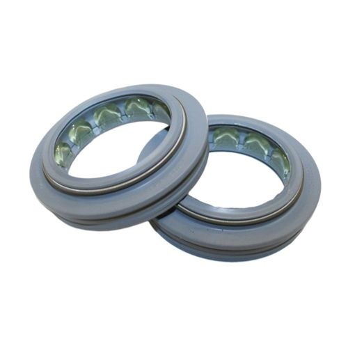

На этом снимке хорошо видно, как устроен пыльник вилки.
Между верхней частью пыльника (с пружиной), и нижней, обращенной к башингу, есть пазуха. Она-то нам и нужна.
Я делал так. Нашел поролон, вырезал из него полоску квадратного сечения, примерно 8х8 мм. Оторвал от нее кусочек сантиметров в пять длиной и на 3 дня сунул его в масло, которым смазываю пыльники. Хотел убедиться, что этот поролон от этого масла не раскиснет.
Потому что слышал, что не любой поролон держит масло.
Когда через 3 дня убедился, что мой поролон масла не боится, разобрал вилку. Обернул вокруг ноги вилки поролоновую полоску без натяга, даже с небольшим зазором, отрезал. По длине этого кусочка отрезал еще один - во второй пыльник.
А потом вложил эти полоски в пазухи пыльников. При этом выяснил, что сечение великовато, хватило бы и 6х6 мм.
Поролон из пыльника не выскакивал, поэтому ни сшивать, ни склеивать его не пришлось. Я пропитал поролон маслом и аккуратно собрал вилку.
И теперь время от времени пропитываю поролон маслом с помощью шприца. Буду разбирать вилку - достану поролон из пыльника, постираю его в бензине, пропитаю свежим маслом и поставлю на место. Если увижу, что за 2 года с ним что-то плохое случилось - сжался, например, и потерял упругость - заменю.
