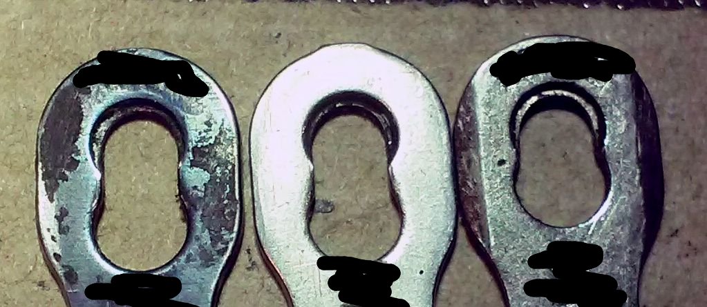

027 Опубликовано 19 октября, 2015 Поделиться Опубликовано 19 октября, 2015 вот вариантФейспалм. Еще бы молотком херачил. Если вот это«Поиск не дал результата» А ещё тут по 300 рублей сьемник замка продавалиНе-а. Это акцион дошел до 300, но победители позорно слились. Словно Киса Воробьянинов. Я вот, пользуюсь своей придумкой и радуюсь. А вы можете продолжать заниматься рукоблудием с ниточками, тросиками и пассатижами. Никогда ничего не трогай на моей лодке! Ссылка на комментарий Поделиться на другие сайты Поделиться

027 Опубликовано 19 октября, 2015 Поделиться Опубликовано 19 октября, 2015 (изменено) Суть процесса расстегивания в том, что надо одновременно сдвигать оси половинок замка друг к другу, то есть, вдоль цепи, и сдавливать щечки, чтобы они вышли из зацепов. На некоторых экземплярах это сделать очень трудно. У меня была одна срамная 8 ск. цепь, которую (новую! вымоченную от липкой заводской смазки!) я легко застегнул и тут же попытался снять. Но не смог. Снял я ее только через 800 км пробега и промывку ведешкой, но только с помощью моей приблуды. Так просто замок не поддавался. Приблуда моя — не съемник замка. Она всего лишь снимает с тебя более трудную из двух задач — сдвигать щечки замка встречно. Тебе остается только сжимать и шевелить (да когда же эта зараза сдвинется! Опа...) А так — да, есть у меня новый КМЦ замок, которой на новой напарафиненной срамной цепи снимался легким движением руки. Изменено 19 октября, 2015 пользователем 027 Никогда ничего не трогай на моей лодке! Ссылка на комментарий Поделиться на другие сайты Поделиться

Andrey_VLG Опубликовано 25 октября, 2015 Поделиться Опубликовано 25 октября, 2015 10 ск цепь, замок кмс Пользуюсь такой штукой: http://www.bike-discount.de/en/buy/radon-master-link-2-in-1-closer-und-opener-444703 Помогает разъединять и соединять. Замок очень тугой, застегнуть руками не всегда получается, про расстегнуть - вообще никак. До этого пользовался мягкой проволокой, смыкая ее и пассатижами на замке. Вот эта шутка: http://www.bike-discount.de/en/buy/lifu-icetoolz-foldable-chain-keeper-32535/wg_id-537удобно удерживает цепь при застегивании. Ссылка на комментарий Поделиться на другие сайты Поделиться

Andrey_VLG Опубликовано 27 октября, 2015 Поделиться Опубликовано 27 октября, 2015 , Открой секрет, зачем нужно возить пассатижи? За цену полмешка замков, можно не только купить пассатижи и но специально обученного человека. Есть мнение, что в 10ск усилие на открытие замка выше чем в 9 и ниже. Ссылка на комментарий Поделиться на другие сайты Поделиться
Andrey_VLG Опубликовано 27 октября, 2015 Поделиться Опубликовано 27 октября, 2015 чем аргументировано такое мнение?Отсутствием возможности купить пол.мешка замков. Четыре цепи, четыре замка. Разницы между ними не было. Я конечно понимаю, думающие люди привыкли с помощью нехитрых приспособлений из буханки хлеба... ) Ссылка на комментарий Поделиться на другие сайты Поделиться

Olegator Опубликовано 27 октября, 2015 Поделиться Опубликовано 27 октября, 2015 начинает их тупо довить пассатижами это исключительно для домашнего применения. я не агитирую возить пассатижи с собой и не далаю этого сам. стоял вопрос как разомкнуть замок. Наше сообщество "ВелоРелакс Волгоград": vk.com/velorelaxvlg Специалист по недвижимости: покупка/продажа, сопровождение сделок Ссылка на комментарий Поделиться на другие сайты Поделиться
