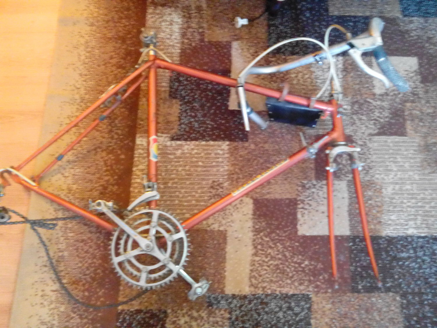

man-vlg Опубликовано 21 февраля, 2015 Поделиться Опубликовано 21 февраля, 2015 Народ, нужна помощь. на днях стал счастливым обладателем рамы старт шоссе. давно хотел себе замутить дорожный вел без серьезных вливаний и тут... Спасибо Алексею. в общем нужны любые советы и рекомендации по сборке данного аппарата. на сегодня самый острый вопрос - где взять колеса? есть мысль о колесах с дорожного ашана. ну и как вариант: какую концепцию выбрать? я имею в виду: полноценный крокодил или синглпид? катать буду на работу, 10км по прямой, да и внешне тяготею к синглспиду, но крокодил более практичен. Народ выручайтезы. фото красавца выложу позже TauRus 1 Ссылка на комментарий Поделиться на другие сайты Поделиться
Мистер Опубликовано 21 февраля, 2015 Поделиться Опубликовано 21 февраля, 2015 (изменено) Я тоже начал со стартона (фрейм москва 80). Вливать много денег - смысла нет. Рекомендую сделать сингл. Потом прошаришься и купишь фрейм рекорд или СЗ.Поставь каретку под квадрат (перерезать резьбу не надо, входит нормально, но немного туго) и системку.Под сингл, вал каретки 107-110. У меня стоит 123, но звезда смещена внутрь. 113 тоже можно, поиграешься проставками на вале кассеты (рекомендую обычные колеса под кассету. Их можно подогнать под чейнлайн, или выгодно продать)Спереди один тормоз. Руль баран. Обмотку бери пробковую или гелевую.Поиграешься со звездами, подберешь, что надо. У меня спереди 42, сзади 17. Езжу в контактах, в гору едет норм. Колеса тебе потом пригодятся еще, когда норм фрейм купишь.По колесам - кури темы в вк, всякие фиксерные паблики. Ценники на норм б\у вилсеты - 2000+ рублей.Ты крупный, так что ищи ченить попрочнее. Плюс сама рама будет флексить под тобой (стоя не катай).Задние перья под 120 втулку. 135 входит, но надо немного разогнуть. Встает нормально, но не перетяни. Из полезного еще - на стартоновскую раму нужен подседел 25,0. Они есть, фирма UNO, длина 300-400, люминь, одноболтовый. Седло под себя подберешь. Изменено 21 февраля, 2015 пользователем Doctorfrolov man-vlg 1 Меня здесь больше нет.Все вопросы напрямую в вк. Ссылка на комментарий Поделиться на другие сайты Поделиться
man-vlg Опубликовано 21 февраля, 2015 Автор Поделиться Опубликовано 21 февраля, 2015 Ты крупный ради этого готов сесть на жесткую и лютую диету зы. рама реально няшная Ссылка на комментарий Поделиться на другие сайты Поделиться
man-vlg Опубликовано 21 февраля, 2015 Автор Поделиться Опубликовано 21 февраля, 2015 завтра начну разбирать и смотреть че к чему. подседел в комплекте про тормоза не думал, зациклился на колесах. почитав киев турист выяснил что под новые втулки необходимо гнуть перья, а так неохота. вот и задумался про сингл. буду курить интернет, все кто сталкивался с такими переделками пишите что считаете важным. всем откликнувшимся оччень признателен. завтра начну востанавливать легенду Ссылка на комментарий Поделиться на другие сайты Поделиться
Evinet Опубликовано 21 февраля, 2015 Поделиться Опубликовано 21 февраля, 2015 (изменено) ради этого готов сесть на жесткую и лютую диетуБез хороших физ. нагрузок диета работать нормально не будет)) По теме превращения Старт-Шоссе в симпатичный вел, вот пример окрокодиливания моего стартона. Правда, там некоторые вещи не расписаны (сборка колес, например), некоторые делал уже позже написания поста (замена подседельного штыря), адаптер для тормоза и т.д.Сейчас распишу некоторые нюансы по пунктам: - Тормоза. Если рама не конца 80-х - начала 90-х, то расстояние от точки крепления тормозов до обода (рич) будет больше, чем на современных тормозах. Нужны тормоза с бОльшим ричем. Если резких торможений делать не планируешь, то хватит и ХВЗ-шных тормозов, которые нормально туда становятся, только колодки современные поставь. Если хочешь и тормоза современные, тут два варианта - искать туринговые, с большим ричем, или можно для переднего тормоза (он все-таки основной) заколхозить переходник. Я так и сделал: нашел трубу, внешний диаметр которой близок ко внутреннему диаметру штока вилки. Немного обточил эту трубу, чтобы она входила снизу в шток, но при этом сидела в нем очень плотно - пришлось даже молотком немного ее подбивать. Длину трубы рассчитал так, чтобы можно было потом к ней крепить современные тормоза. После того, как забил трубу в шток, просверлил в ней отверстия там, где находится дырка для крепления тормоза и закрепил ее в штоке сквозным болтом.После этого, просверлил в трубе отверстие для крепления тормоза на таком расстоянии, чтобы обычные шоссейные тормоза с их небольшим ричем нормально доставали до обода. Готово. Сзади можно и ХВЗ-шный тормоз оставить. - Подседельный штырь. Родной ХВЗ-шный штырь - хлам. Седло фиксируется плохо, под нагрузкой может наклоняться вперед или назад - не очень комфортно во время езды, когда оно так сделает)) Можно искать UNO, диаметром 25мм, а можно купить в декатлоне штырь (23,6 вроде) с двумя переходниками, один из которых, как указано на упаковке, под 25мм. Я так и сделал. Разве что по факту, переходник под 25 мм там почему-то конусообразный, и эти 25 мм только в самой тонкой его части. Однако, сделан он из дюраля и при помощи техники напилинга легко и быстро доводится под нужный диаметр: одеваешь переходник на подседельник, чтобы и не прогибался, и держать удобнее было, и напильником стачиваешь лишнее. - Каретка. Тут можно просто найти картриджную шимановскую под квадрат, которая вкрутится без перенарезки резьбы в кареточном узле. Я, за неимением такой в продаже на момент покупки, поставил дешевую насыпную (брал в фрирайде). Несколько тысяч километров, в том числе бреветы 200-300-400-600 - полет нормальный. С откручиванием чашек старой каретки могут быть некоторые проблемы - правая чашка часто прикипает, приходится потрудиться. - Перья рамы. Они под втулку 120 мм, под мтб-шную 135мм придется разгибать. Можно это делать каждый раз при установке колеса, а можно один раз при помощи деревянного бруска, линейки и отвесов из веревок разогнуть их чуть посильнее, чтобы из-за остаточной деформации встали на нужную ширину. Главное - делать все ровно) - Система. Только новая, под квадрат. - Колеса. Учитывая немалый вес райдера, обычные от дорожного ашана лучше не ставить. Можно найти б/у незадорого, можно самому собрать, но так выйдет дороже. - Тормозные ручки тоже современные ставь - намного комфортнее. Если катать на нем планируешь по прямой и недалеко - сингла вполне хватит. Это если горок хороших нет по пути. Если по горкам катать планируется, то можно и планетарку поставить - внешний вид сохранится почти как у сингла) Изменено 21 февраля, 2015 пользователем Evinet man-vlg 1 Ссылка на комментарий Поделиться на другие сайты Поделиться

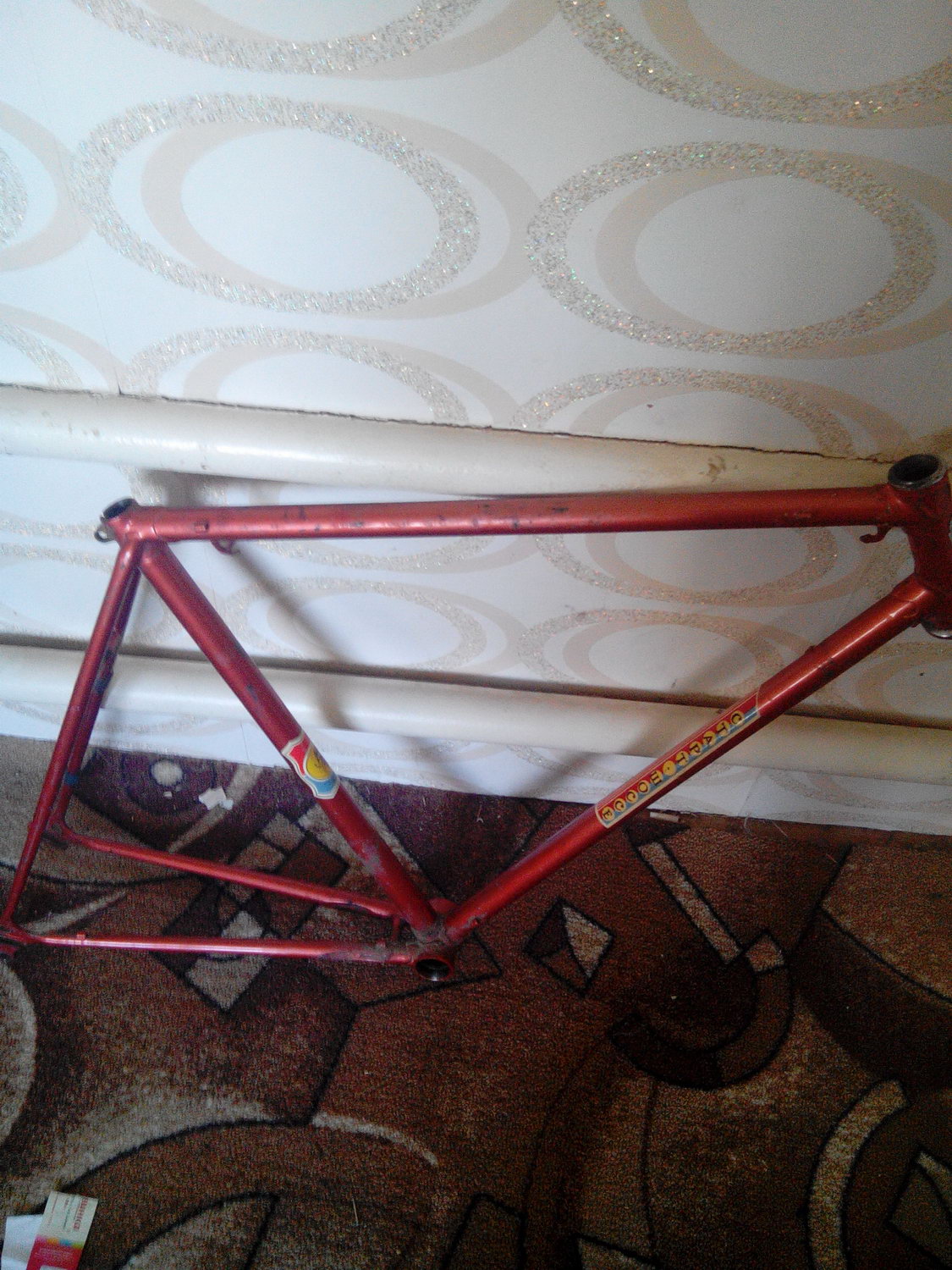

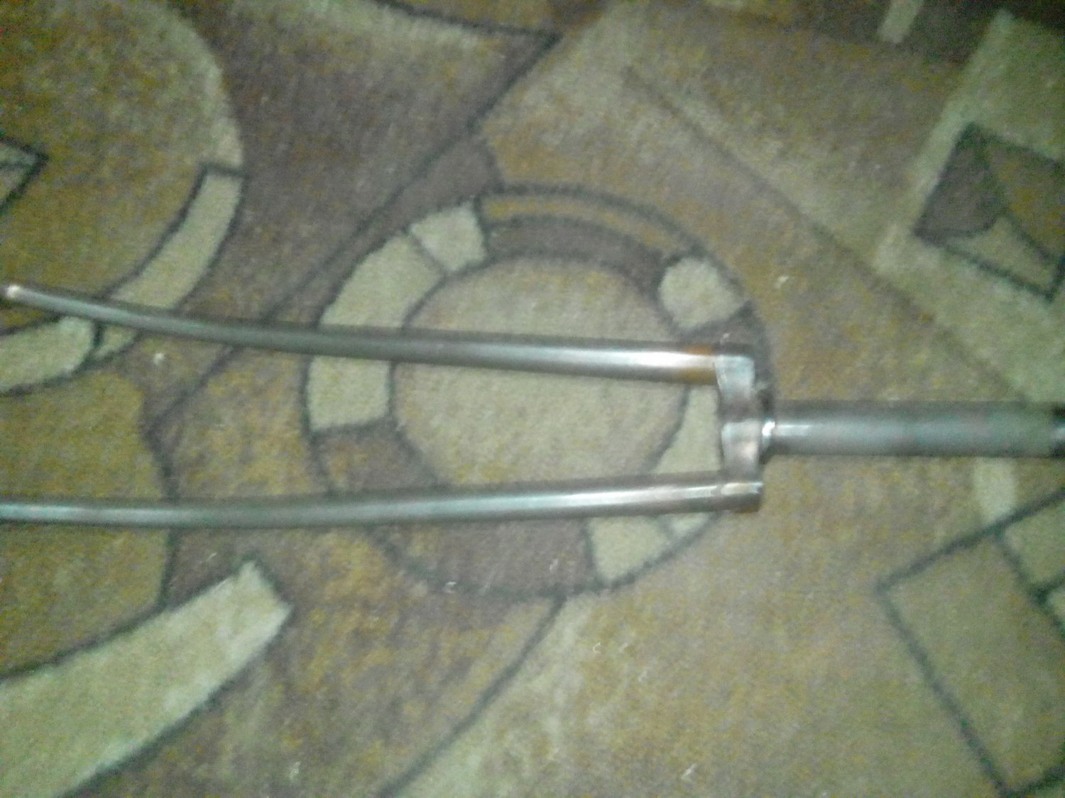

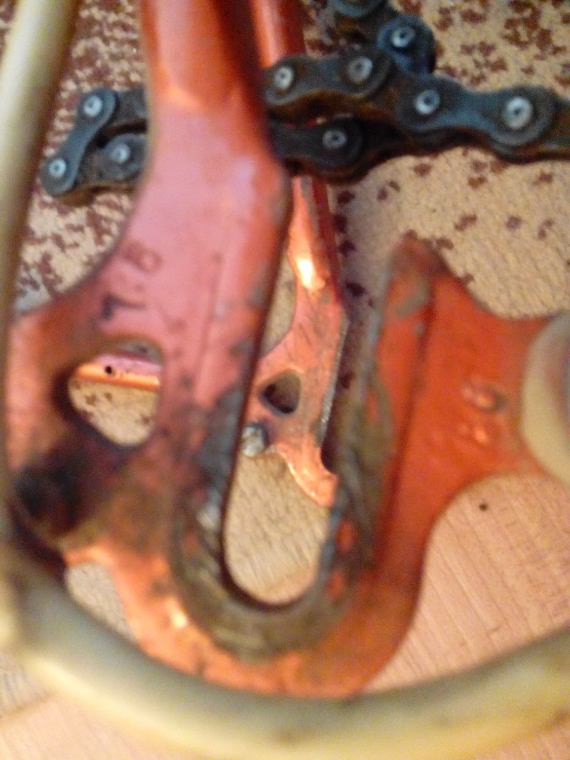

man-vlg Опубликовано 22 февраля, 2015 Автор Поделиться Опубликовано 22 февраля, 2015 нуссс... обещанные фотки от делать нечего разобрал до голой рамывсе на удивление легко открутилось, кроме одного клина. состояние резб везде идеальное сегодня решил начать удалять старую каску. пользовался вот этим: вещь оч хорошая рекомендую. не спеша с перекурами и без напряга, минут за 30 очистил вилкупродолжение следует... incognito, Evinet, Мистер и 1 другой 4 Ссылка на комментарий Поделиться на другие сайты Поделиться

man-vlg Опубликовано 22 февраля, 2015 Автор Поделиться Опубликовано 22 февраля, 2015 (изменено) Лучше все же разогнуть их совсемтут меня смущают перемычки между перьями. мысль такова что, перья разогнуться перед ними, что на мой взгляд не есть хорошо. хотя на форуме Харьков турист, ток у одного человека там лопнуло. Изменено 22 февраля, 2015 пользователем man-vlg Ссылка на комментарий Поделиться на другие сайты Поделиться
