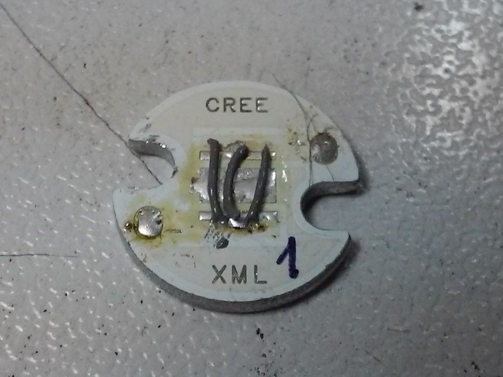

027 Опубликовано 10 апреля, 2015 Поделиться Опубликовано 10 апреля, 2015 Господи, как мне развидеть это?.. Никогда ничего не трогай на моей лодке! Ссылка на комментарий Поделиться на другие сайты Поделиться

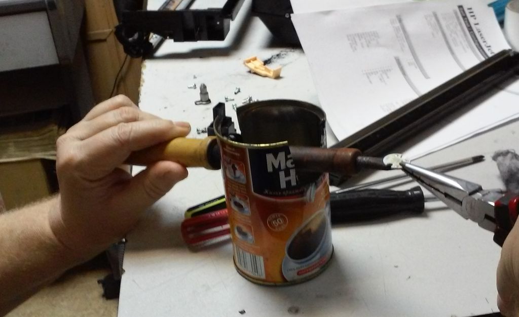

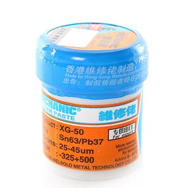

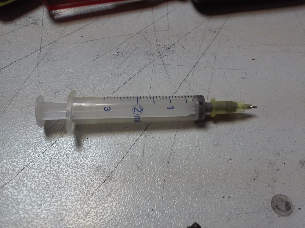

027 Опубликовано 10 апреля, 2015 Поделиться Опубликовано 10 апреля, 2015 В качестве противоядия к этому ужосу. Свободного диода у меня нет, и трупики я сдуру выкинул, надо было оставить для съемки сего мануала. Покажу на голой звезде (подложке). Берем Soldering Paste Grease (паяльная паста с микрошариками припоя): Заряжаем небольшое количество в 2-3-кубовый шприц, с толстой иглой от 20-кубового. Я ее обрезал, чтобы легче было выдавливать. Откладываем на контактные площадки три «какашки»: На эти какашки прилепляем диод, соблюдая полярность. Сильно прижимать, размазывать и точно центровать не надо, он сам сядет, куда надо. Берем старый добрый советский лудильник имени дяди Васи. Можно ржавый. И греем до расплавления припоя. Секунд десять понадобится. И — о, чудо! — силы поверхностного натяжения буквально присасывают диод к подложке. Серая паста превратится в блестящий, словно ртуть, жидкий припой. Держим еще две-три секунды для гарантии плотной усадки, отнимаем от лудильника и кладем охлаждаться на те же пассатижи, например. Кстати, диод хорошо держится на расправленном припое. Можно не бояться что сползет. Его стряхнуть-то не так просто — приходится бить о стол кулаком с зажатыми пассатижами. В принципе, можно обойтись без этой спец пасты для пайки чипов. Можно нанести немного припоя на обе контактные площадки и термалпад (средняя площадка). Но надо правильно дозировать, не так просто. Много припоя нанесешь — может закоротить. Мало припоя — может не пропаяться термалпад. Он служит для отвода тепла, очень важно его пропаять без пустот. Затем мажем любым бескислотным флюсом, приклеиваем на него диод и греем. Пастой просто удобно дозировать должное количество. Контактные площадки при этом должны быть очищены от излишков припоя. Пастой свободно могу поделиться, все равно засохнет без дела. P.S. А если нет лудильника, можно греть на сковородке. rkromanrk и TauRus 2 Никогда ничего не трогай на моей лодке! Ссылка на комментарий Поделиться на другие сайты Поделиться
