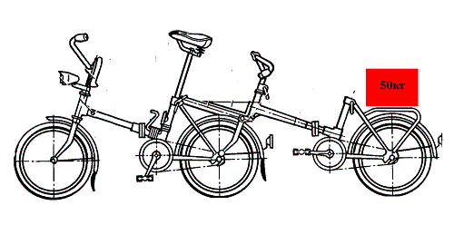

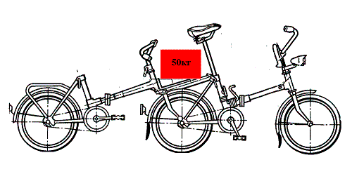

karavai4eg Опубликовано 15 мая, 2015 Поделиться Опубликовано 15 мая, 2015 Видос посмотрел в плане езды наверное все таки проходимость прицепа приличная, если конечно прыжки с нагруженным прицепом были, а не с бутафорией. хотя в начале ролика народ уже закатывал велики в горку на которую с багажником вполне можно было бы въехать.Вопрос с усилями пока остается открытым, лично я не верю что вот в этих двух вариантах один легче. Иначе все бы поменяли камазы на оку с прицепом. Сдается мне надо просто поробовать самому, у когото же в городе был прицеп, у guz-kristina кажется. Navigāre necesse est, vivere non est necesse. Ссылка на комментарий Поделиться на другие сайты Поделиться

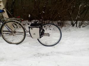

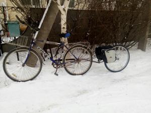

mirefa Опубликовано 15 мая, 2015 Автор Поделиться Опубликовано 15 мая, 2015 считаю что это более логично в конструктивном смысле.Я катал именно с подседелом... В моем понимании подседел снижает радиус поворота, а это мобильность. Развернуться так как вел без прицепа это тоже немаловажно. Также нагрузка на подседельный штырь Вас смущает а к задней оси (которая 10мм всего) это не смущает? В общем тут именно мое мнение: Мобильность в поворотах-разворотах, и нагрузка на ось и подъседел- сломаная ось- вел не поедет, с подседелом можно побороться Ссылка на комментарий Поделиться на другие сайты Поделиться
nader Опубликовано 15 мая, 2015 Поделиться Опубликовано 15 мая, 2015 При креплении на заднюю ось получается две точки, на подседел - одна. Три точки опоры (считая колесо) - лучшая поперечная устойчивость и большая надежность.А ось спокойно выдерживает вес на багажнике. Ссылка на комментарий Поделиться на другие сайты Поделиться
nader Опубликовано 15 мая, 2015 Поделиться Опубликовано 15 мая, 2015 У того багажника, что я видел, крепление типа фаркопа было намертво приварено к подседельной трубе рамы. Но там еще у прицепа было 2 колеса и грузоподъемность едва ли не до полутонны Ссылка на комментарий Поделиться на другие сайты Поделиться
mirefa Опубликовано 15 мая, 2015 Автор Поделиться Опубликовано 15 мая, 2015 (изменено) А ось спокойно выдерживает вес на багажнике.Вес багажника распределяется на раму а не на ось, а крепление прицепа непосредственно за ось. У меня нет таких накатов на велах (по 10тыщ за сезон), но читал на форумах что оськи периодически ломаются, и это беда. Кстати вот тут дяденька также делится своими впечатлениями от велоприцепа вообще и от этого (к задней оське) в частности.Общие минусы и плюсы понятны, особо подчеркнута проблема маневренности и оськи https://youtu.be/ZlBhXkKiTI8 Изменено 15 мая, 2015 пользователем mirefa Ссылка на комментарий Поделиться на другие сайты Поделиться
nader Опубликовано 15 мая, 2015 Поделиться Опубликовано 15 мая, 2015 Вес багажника распределяется на раму а не на осьЛень мне диаграммы рисовать, куда и как он распределяется Основная нагрузка, в итоге идет на заднее колесо/ось. Однажды из-за этого реальные проблемы были. читал на форумах что оськи периодически ломаютсяПериодически ломается все Особенно в дальних походах. Ссылка на комментарий Поделиться на другие сайты Поделиться
O-Witte Опубликовано 15 мая, 2015 Поделиться Опубликовано 15 мая, 2015 В моем понимании подседел снижает радиус поворота,Прицеп, имеющий крепление за заднюю ось или дропы, как правило изготавливается с рулевой колонкой сразу за задним колесом - и это никак не ущемляет маневренность по сравнению с креплением за подседел.http://www.pegasusbicycles.com/Bob_Gear/images/downloadtrailer512.jpg Skyrider 1 Знаю. Умею. Могу. Делаю...Если работать молча - никто не заметит преодолеваемые тобой трудности. Ссылка на комментарий Поделиться на другие сайты Поделиться
mirefa Опубликовано 15 мая, 2015 Автор Поделиться Опубликовано 15 мая, 2015 (изменено) Прицеп, имеющий крепление за заднюю ось или дропы, как правило изготавливается с рулевой колонкой сразу за задним колесом - и это никак не ущемляет маневренность по сравнению с креплением за подседел.Именно об этом идет речь в последнем видео? Именно это автор имел ввиду когда говорил про разворот на лесной дороге?Но меня радует то обстоятельство, что мы плавно перешли от споров вокруг темы: "нужен ли прицеп..." к теме "какое крепление лучше..." Я правильно понимаю: Вы согласны что есть таки случаи когда прицеп нужен? Я с Вами безусловно согласен что есть много случаев когда с прицепом неудобно и не комфортно, но согласитесь- иногда нужен, иногда поможет? А модель и способ крепления мы можем обсудить в другой теме Например: "с каким велом и какое крепление целесообразно?" Изменено 15 мая, 2015 пользователем mirefa Ссылка на комментарий Поделиться на другие сайты Поделиться
