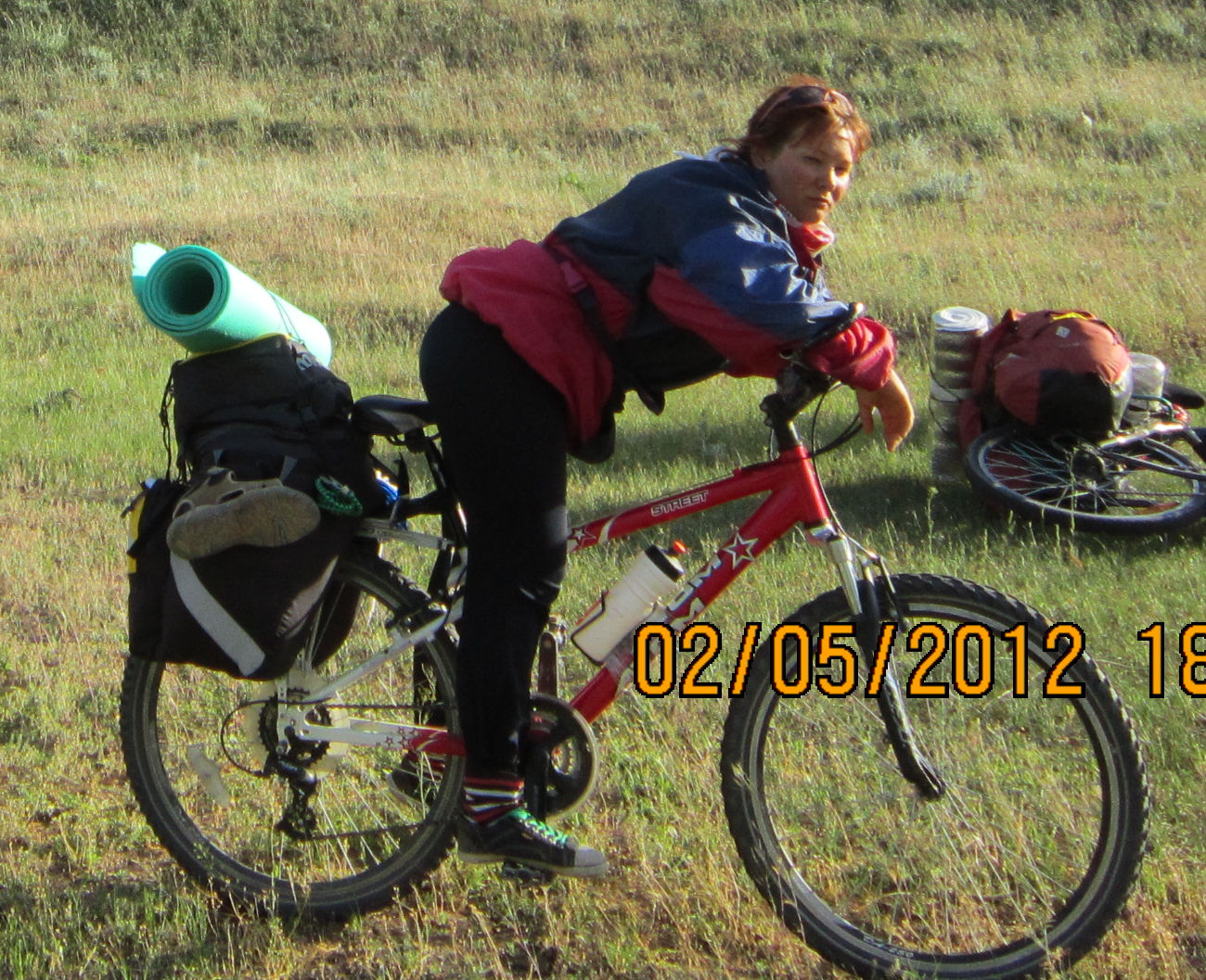

, слишком растянутая посадка может привести к болям в спине. Практический опыт в майской единичке 12 года. Настя, девушка похожей комплекции. В походных условиях сделали, что смогли — совсем немного, но приблизили руль к седлу. Но и этой малости хватило, чтобы боли прошли.
Фоток Насти много, но, увы, посадку толком не видно ни на одной.
Остальные еще непонятней. :pardon:
