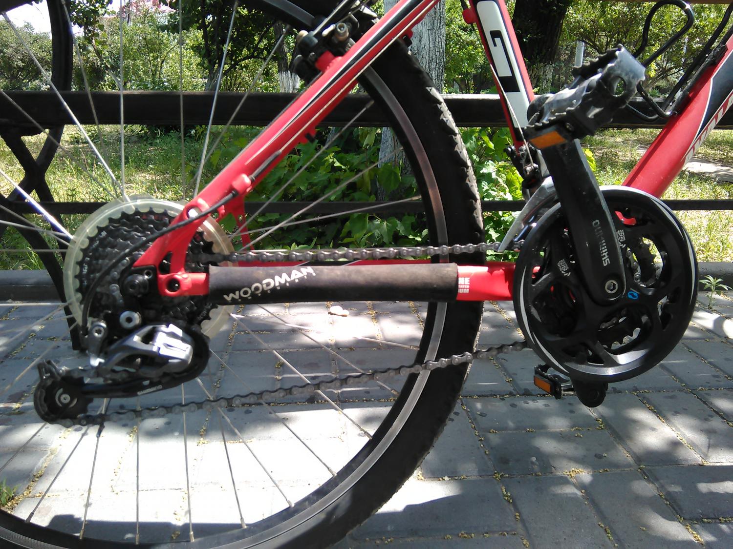

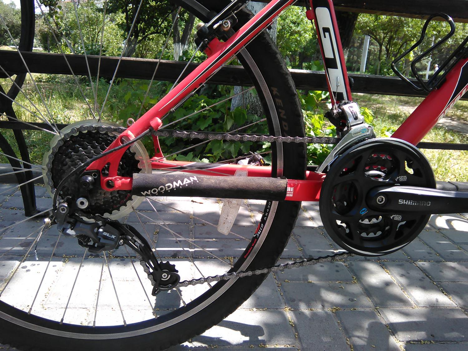

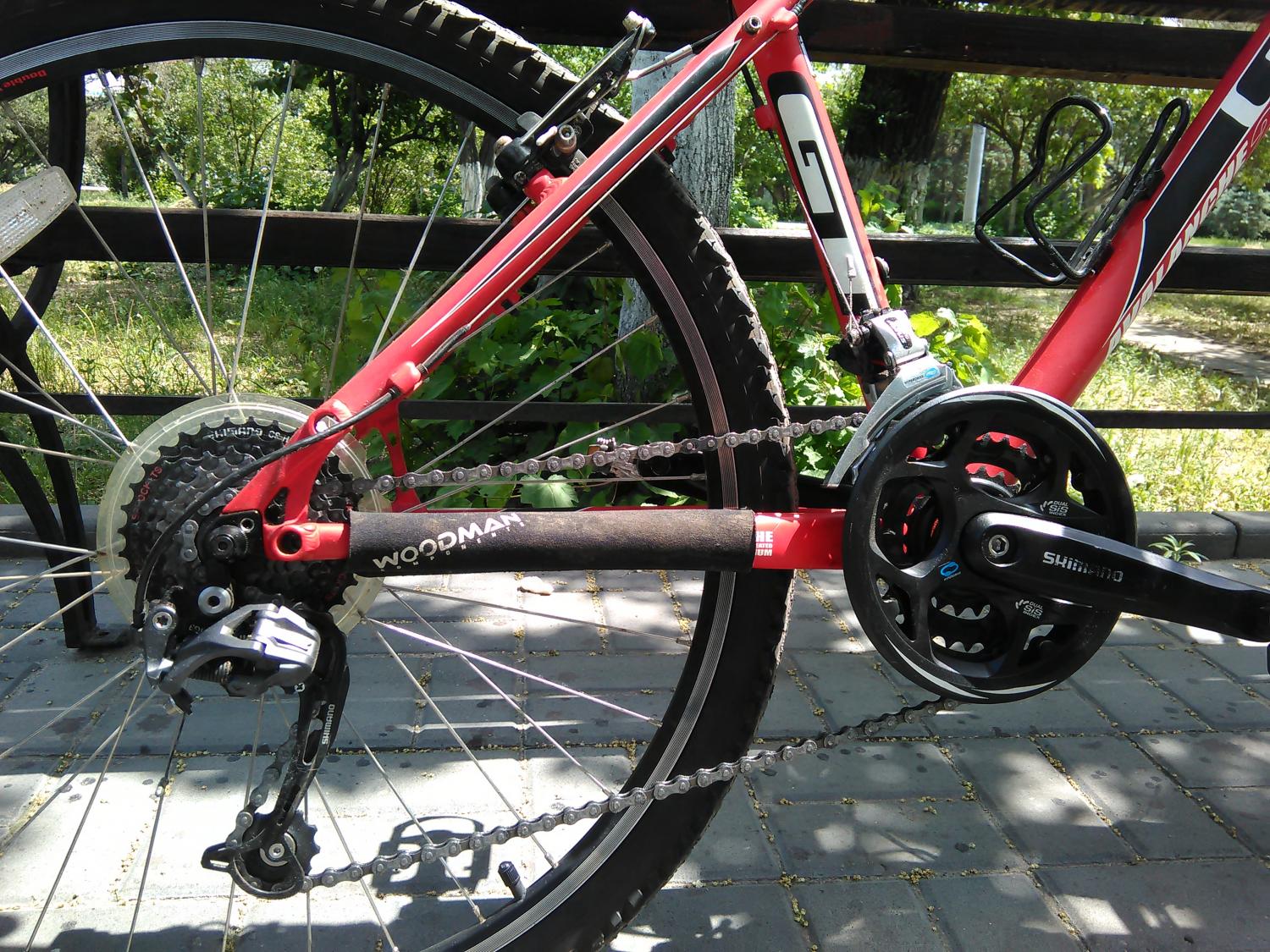

Вот такое положение занимает лапка заднего переключателя на крайних звездах:
1 картинка - цепь на самых больших звездах;
2 картинка - цепь на большой спереди/маленькой сзади;
3 картинка - цепь на самых маленьких звездах.
Подскажите, пожалуйста, правильный ли ход мыслей насчет длины цепи и если укорачивать ее, то на сколько.

Цепь более чем на 2 звена укорачивать смысла нет если судить по фото.

Цепь укорачивать не по картинке в посте, а по положению лапы переклюка и зазору между верхним роликом переклюка и самой большой звезде кассеты. Есть инфа в сети. Загуглись:) там все просто.
Когда спереди малая а сзади большая звезды выставлены то лапа переклюка вертикально от земли должна идти;)

Делай по картинке, как велит Шимана. У тебя ооочень длинная цепь. У мя стоит деор сзади, звезды большие 48 и 36, цепь 106 звенов. Натянута отлично, все работает, ничего не гремит.

Сразу не убирай 4. Сними 2, посмотри, если что то еще 2 не долго снять, это не обратно два клепать если 4 окажется много:)
У тебя на картинке все показано: натянуть цепь без переклюка на большие звезды и добавить два звена. Это необходимая длина цепи для твоего вела.

Вчера снял цепь, накинул на большие звезды как на картинке, нахлест получился 5 звеньев, т.е. 3 лишних. Снял пока 2 звена, особого улучшения это не дало.
Зато удалось локализовать источник звуков. При езде по кочкам/спрыгивании с бордюра цепь бьется о рамку переднего переключателя - вот откуда этот звон!
И еще идет какая-то вибрация от нижнего ролика заднего переключателя, сопровождающаяся соответствующим звуком. Чем быстрее крутишь педали, тем больше вибрация и звук.
Получается надо передний переклюк отрегулировать и наверно еще цепь укоротить. А вот с вибрацией не знаю что делать.

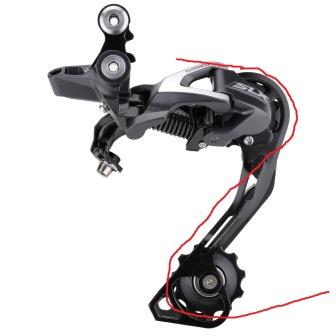

1) Как обладатель GT Avalanche 2.0 2007г.: цепь бьется о рамку переднего переключателя и по перу рамы сверху из-за того, что задний Deore слабо своей пружиной натягивает цепь.
Именно поэтому у вас установлена защита пера:)
Регулировкой переднего переключателя это не лечится, или менять задний переключатель, или мириться и катать так.
2) Вероятно, высокий износ зубьев роликов из-за чего шаг относительно шага цепи стал разным, происходит "набегание" цепи, отсюда вибрация и звук. Ролики можно поменять.
