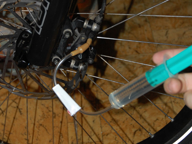

MIND Опубликовано 26 июля, 2010 Поделиться Опубликовано 26 июля, 2010 Вопрос к уважаемой публике: где можно прокачать торомза Juicy 3? Гена во Фрирайде этим не занимается, у Стаса в Байке нет нормальной приспособы, он уже прокачал, стало немного лучше, но воздух в системе есть: поршни назад после отпусканя ручки не отходят на достаточное расстояние, чтобы не тереть диск. Поэтому я сюда и пишу. Фирменный набор для прокачки если и приедет во Фрирайд, то недели через полторы. А кататься надо сейчас, ибо отпуск За пиво/деньги/доброе слово - в общем, не важно, у кого есть набор для прокачки - хэлп! Ссылка на комментарий Поделиться на другие сайты Поделиться

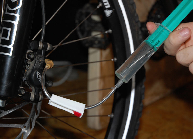

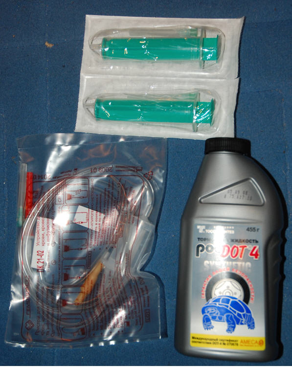

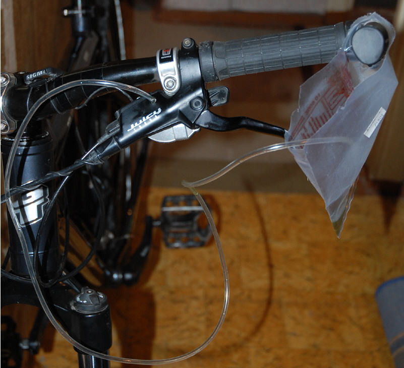

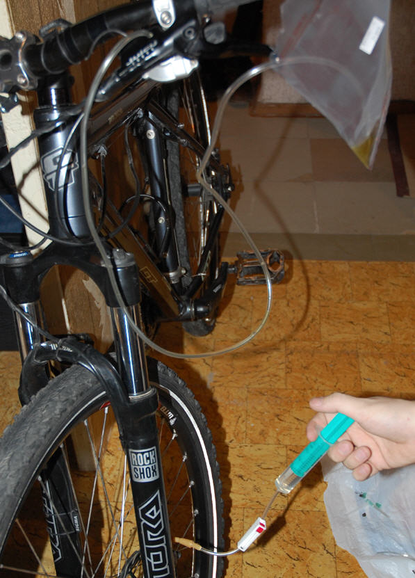

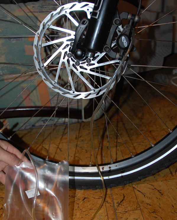

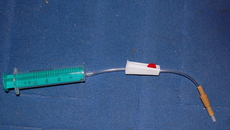

AVRORA Опубликовано 26 июля, 2010 Поделиться Опубликовано 26 июля, 2010 Может попробовать обойтись без фирменного набора? Вот украдено ОТКУДА ТО. __________________________________________________________________________ ...собственно сегодня прокачали тормоза... купили в авто магазине банку дот4 - 18грн 450грамм набор для переливания - 7 грн и 2 шприца, но в итоге понадобился только один из капельницы и шприца сделали вот такое устройство получился практически аналог авидовского наборного шприца.. пластмассовая штучка на конце трубочки как раз плотно вкручивается в калипер собственно далее просто сливаем старую жидкость. любым удобным способом, мы вставляли трубочку от капельницы в калипер, а другой конец в пакетик от капельницы, ну и можно немного по нажимать на ручку тормоза, да бы все слилось и от туда... далее, туже трубочку вставляем в дырочку на тормозной ручке, дабы не какпало на пол от туда в процессе прокачивания.... трубочка довольно плотно входит в отверстие, и как показал наш опыт, практически ничего не проливается... ну а далее, собственно приступаем к прокачке, набираем в шприц тормозную жидкость, и вкручиваем устройство из шприца и капельницы, описанное выше, в калипер... все это безобразие выглядит примерно так далее все еще проще, потихоньку, небольшими не сильными нажатиями, постепенно выдавливаем жидкость из шприца в тормозную систему, рано или поздно жидкость начнет выходить из дырочки в тормозной ручке, а ведь у нас там трубочка от капельницы , и ни чего не проливается, и видно пузырьки, если они есть. собственно продолжаем выдавливать жидкость до тех пор пока из трубочки в ручке не начнет выходить чистая жидкость, без пузырьков воздуха... затем быстро вытаскиваем трубочку и закручиваем пробку... после чего быстро выкручиваем шприц из калипера и максимально быстро вкручиваем пробочку... собственно вот и вся прокачка .В итоге все очень хорошо получилось..тормоза работаю как новенькие. Желаю всем удачи в этом,как оказалось действительно простом деле! ------------------------------------------------------------------------------------------------------------ Скажу сразу,пока этим не занимался, но мне кажется несмотря на свой деревенский вид имеет право на жизнь. Вобщем то я и не собирался покупать фирменный набор, в дальнейшем думаю обойтись подобным приемом. Если будешь прокачивать таким образом- отпишись. https://vk.com/avrorasclub Ссылка на комментарий Поделиться на другие сайты Поделиться
PSV Опубликовано 27 июля, 2010 Поделиться Опубликовано 27 июля, 2010 Вопрос к уважаемой публике: где можно прокачать торомза Juicy 3? Гена во Фрирайде этим не занимается, у Стаса в Байке нет нормальной приспособы, он уже прокачал, стало немного лучше, но воздух в системе есть: поршни назад после отпусканя ручки не отходят на достаточное расстояние, чтобы не тереть диск. Поэтому я сюда и пишу. Фирменный набор для прокачки если и приедет во Фрирайд, то недели через полторы. А кататься надо сейчас, ибо отпуск За пиво/деньги/доброе слово - в общем, не важно, у кого есть набор для прокачки - хэлп!MIND, приведенный выше набор действует. В прошлом году с сыном таким образом прокачивали тормоза-Джуси 5.Только без сгонки старой жидкости. Ссылка на комментарий Поделиться на другие сайты Поделиться
MIND Опубликовано 27 июля, 2010 Автор Поделиться Опубликовано 27 июля, 2010 MIND, приведенный выше набор действует. В прошлом году с сыном таким образом прокачивали тормоза-Джуси 5.Только без сгонки старой жидкости.Засада в том, что я не знаю, какой ДОТ залит сейчас. Поэтому придется прокачивать полностью, с удалением старой жидкости. Судя по тому, что написано тут и тут, можно не бояться лить в систему ДОТ-4. Думаю, врядли там 5.1, а ежели так - то их же можно смешивать В общем, попробую, наверное. Глядеть на отсутствие зазаоров между колодками и диском, а главное - слушать все это... Пойду за набором для переливания или капельницей Ссылка на комментарий Поделиться на другие сайты Поделиться
MIND Опубликовано 27 июля, 2010 Автор Поделиться Опубликовано 27 июля, 2010 В общем, после совета людей, которых видел и знаешь лично, решиться на колхоз проще. Читал в инете, сомневался, мало ли что пишут... Раз уж PSV так прокачивал, дай, думаю, и я попробую. Были куплены 2 шприца-20ки, капельница (за все - 16 рублей) и ДОТ-4 (65 рублей). Прокачивали с отцом, он велик придерживал и верхний шприц. Сразу скажу, что процедура вышла мокрой , мое желание прокачать способом, аналогичным при использовании фирменного набора, быстро утихомирилось: нужны нормальные штуцеры, а не завинченный в металл пластик в качестве соединения, из-под которого течет и в которое подсасывает воздух... Посему просто прогнал тормозуху снизу вверх, пока не перестало пузыриться, да и завинтил болтики-пробки на место. Тормозит, поршни ходят куда лучше, даже зазоры между колодками и диском есть! Но, сдается мне, что воздух все равно в мизерных количествах где-то притаился в системе (паранойя?). Посмотрим на сегодняшней покатушке вечером Делал прокачку впервые, потому и мокро, видимо. Но с набором будет чище и быстрее по-любому. Даже в первый раз. Ссылка на комментарий Поделиться на другие сайты Поделиться
