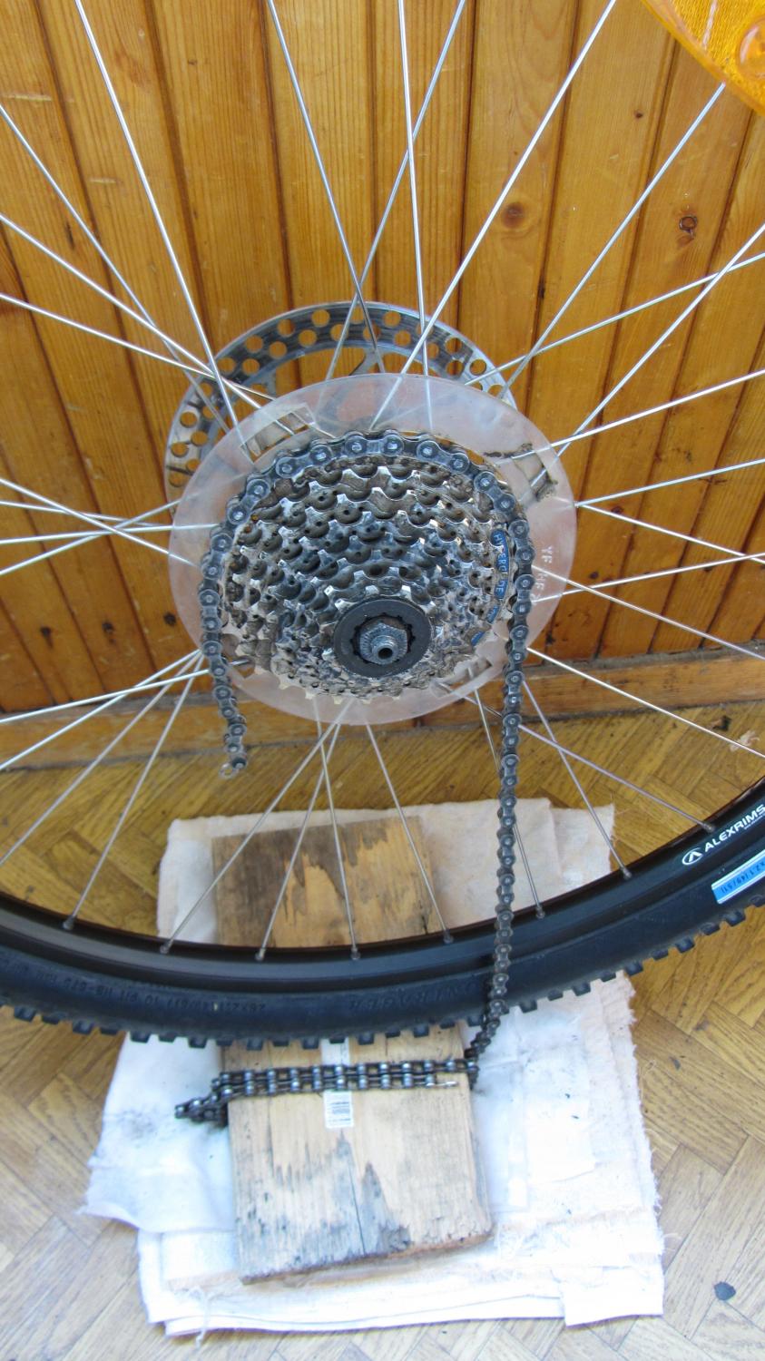

Популярный пост Олимпиец Опубликовано 13 июля, 2015 Популярный пост Поделиться Опубликовано 13 июля, 2015 Ещё один способ/совет.Это вариация на тему "привяжите цепь к трубе отопления или к перилам на лестничной площадке".Снимаем колесо с велосипеда.Снимаем цепь с велосипеда. У меня была на замочке, если без замочка, то выжимкой или выбиваем тупым шилом. Колесо можно оставить с надутой камерой и покрышкой. Удобнее держать и не поцарапет ничего вокруг. небольшой хвост накидываем на самую большую звезду. А остаток првязываем к трубам/перилам. Трубы было жалко, перила далеко.Обмотал остатком цепи деревяху 4*15см. Под деревяху подложил кусок ветоши ненужной, а ниже - половая тряпка. вставляем ключ для откручивания гайки кассеты, крутим против часовой стрелки (на картинке).На деревяху ставим ногу. Колесо держим свободной рукой, чтоб не болталось.Поднажали... открутили. Аплодисментов не надо. Мож кто-нибудь по поиску найдет и ему поможет. Тут ведь у всех местных стенды и полный набор инструмента Ксеноморф, DSV, krasnii и 6 других 9 Оптимальное количество велосипедов: n+1, где n - нынешнее количество велосипедов. Ссылка на комментарий Поделиться на другие сайты Поделиться
