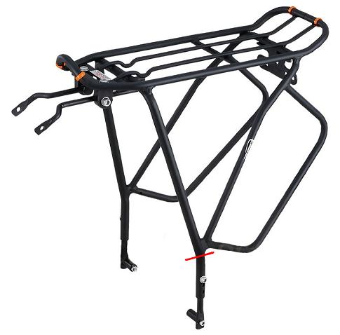

karavai4eg Опубликовано 27 июля, 2015 Поделиться Опубликовано 27 июля, 2015 http://velopuls.com.ua/wa-data/public/shop/products/68/27/2768/images/3797/3797.970x0.jpgвот конкретно такая форма хреновая таких два багажника поломанных я видел. Navigāre necesse est, vivere non est necesse. Ссылка на комментарий Поделиться на другие сайты Поделиться
rkromanrk Опубликовано 27 июля, 2015 Поделиться Опубликовано 27 июля, 2015 вот конкретно такая форма хреновая таких два багажника поломанных я видел.Не затруднит стрелочкой показать, в каком именно месте?.. Касательно этого багажника - срезаются самые нижние родные винты М5; пришлось поставить усиленные М6. Что характерно, все отверстия рассчитаны именно на М6 Мистер 1 "Мастер на все руки"" class="postlink">http://www.velovolgograd.ru/forum/index.php?/topic/6904-мастер-на-все-руки/ "Ремонт инструмента Волгоград"" class="postlink">https://vk.com/remontinstrumentavolgograd Ссылка на комментарий Поделиться на другие сайты Поделиться
karavai4eg Опубликовано 27 июля, 2015 Поделиться Опубликовано 27 июля, 2015 Да винты в общем то не при чем.Вот в этом месте ломалось - выделено красной линией.ИМХО это конструктивная ошибка. rkromanrk 1 Navigāre necesse est, vivere non est necesse. Ссылка на комментарий Поделиться на другие сайты Поделиться

Мистер Опубликовано 27 июля, 2015 Поделиться Опубликовано 27 июля, 2015 @ScorpioNET,у меня такой же багажник. сама конструкция норм, но крепления к нижним дропаутам печальные (телескопические трубки).материал очень мягкий, трубки тонкие. стенка в местах, где проходят отверстия очень-очень слабая, поэтому сильно гнется. Меня здесь больше нет.Все вопросы напрямую в вк. Ссылка на комментарий Поделиться на другие сайты Поделиться
