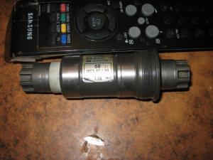

ВЕЛИКан Опубликовано 10 августа, 2015 Поделиться Опубликовано 10 августа, 2015 (изменено) А есть ли в продаже отдельно запчасти для каретки BSA? Точнее нужна пластиковая втулка, которая стоит между осью и подшипником, которая закрывает подшипник.Если нет, то чем можно её заменить? Вернее их, их там две.Пусть даже она и не будет подшипник закрывать, лижбы уплотняла тот зазор между осью и подшипником. Изменено 10 августа, 2015 пользователем ВЕЛИКан Ссылка на комментарий Поделиться на другие сайты Поделиться
Константин_VLG Опубликовано 10 августа, 2015 Поделиться Опубликовано 10 августа, 2015 Оффтопик нужна пластиковая втулкафото или ссыль кинь, глядишь и варианты появятся. http://vk.com/kebelyaev Ссылка на комментарий Поделиться на другие сайты Поделиться
ВЕЛИКан Опубликовано 10 августа, 2015 Поделиться Опубликовано 10 августа, 2015 (изменено) @Константин_VLG, та, которая лежит на каретке Изменено 10 августа, 2015 пользователем ВЕЛИКан Ссылка на комментарий Поделиться на другие сайты Поделиться
Константин_VLG Опубликовано 10 августа, 2015 Поделиться Опубликовано 10 августа, 2015 @ВЕЛИКан, на чайнике есть эти хреновины под RaceFace, думаю не суть и должны встать. Но если пошукать на других сайтах то думаю можно найти и подешевле, а то чайник ломит ценники последнее время @ВЕЛИКан, вот норм ценник на БК ВЕЛИКан 1 http://vk.com/kebelyaev Ссылка на комментарий Поделиться на другие сайты Поделиться
ВЕЛИКан Опубликовано 10 августа, 2015 Поделиться Опубликовано 10 августа, 2015 Ценник да, ломовой, проще каретку взять.Заменил подшипники на каретке, а эти втулки полопались, обидно. Ссылка на комментарий Поделиться на другие сайты Поделиться

incognito Опубликовано 10 августа, 2015 Поделиться Опубликовано 10 августа, 2015 Неудивительно, что это поделие всё разваливаетсяОно разваливается, если выковыривать его отверткой, взятой в кривые руки, что не отменяет того факта, что разработчику ЭТОГО следует пересадить одну руку на жопу, а другую на затылок. Лечится удалением пластикового грибка совсем, заменой подшипников 25*37 на 24*37 и установкой таких вот уплотнений размера 24*37 http://enduroforkseals.com/sitebuildercontent/sitebuilderpictures/2xsemr2437al.jpg Если подшипники окажутся хорошего качества и перед установкой будут перебраны на новую смазку, то ресурс каретки будет огромным. krasnii и ВЕЛИКан 2 Ссылка на комментарий Поделиться на другие сайты Поделиться
ВЕЛИКан Опубликовано 10 августа, 2015 Поделиться Опубликовано 10 августа, 2015 (изменено) Оно разваливается, если выковыривать его отверткой, взятой в кривые рукиПостой паровоз! Не надо делать поспешных выводов.Развалились они у меня не при извлечении их из каретки, там всё прошло гладко.Проблемы начались при установке уже готовой каретки с новыми подшипниками. Точнее при установке системы.На этих втулках есть еле заметное утолщение на конце, за счёт которого они так хорошо держатся и сопротивляются при извлечении. Из-за этого и начались проблемы.Втулки защёлкивались на 6-ти мм подшипниках, а на 7-ми мм они не защёлкнулись с наружи, а остались внутри. За счёт этого посадочное место вала уменьшилось и при установке системы они поломались.Надеюсь ты понял. Изменено 10 августа, 2015 пользователем ВЕЛИКан Ссылка на комментарий Поделиться на другие сайты Поделиться
ВЕЛИКан Опубликовано 10 августа, 2015 Поделиться Опубликовано 10 августа, 2015 (изменено) Лечится удалением пластикового грибка совсем, заменой подшипников 25*37 на 24*37 и установкой таких вот уплотнений размера 24*37это проверенный вариант? Если подшипники окажутся хорошего качества и перед установкой будут перебраны на новую смазку, то ресурс каретки будет огромным.Что бы они оказались хорошего качества, нужно брать SKF, а они по 600 руб. шт. Изменено 10 августа, 2015 пользователем ВЕЛИКан Ссылка на комментарий Поделиться на другие сайты Поделиться
Константин_VLG Опубликовано 11 августа, 2015 Поделиться Опубликовано 11 августа, 2015 Подождите, я правильно понимаю, что ось системы не вставлена непосредственно во внутреннюю обойму подшипника, а между ней и осью вставлена пластмассовая втулка?!УгуКак то так и есть http://vk.com/kebelyaev Ссылка на комментарий Поделиться на другие сайты Поделиться
