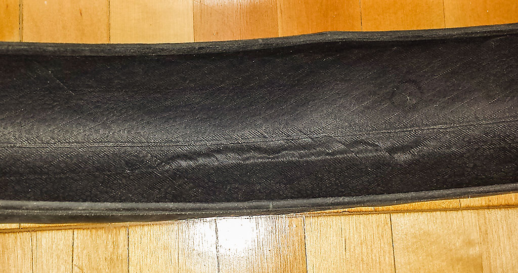

Moveart Опубликовано 24 августа, 2015 Поделиться Опубликовано 24 августа, 2015 Появилась следующая проблема с покрышкой Schwalbe Hurricane. Заметил что заднее колесо начало бить. Подумал, что восьмерка на пару с яйцом. Снял покрыху, проинспектировал обод, небольшая восьмерка и яйцо имели место быть. Более или менее выправил, поставил все обратно, прокатился, бьет. Стал смотреть покрышку и обнаружил, что в одном месте она несколько больше раздута, чем в остальных. Т.е. не прям шишка выпирающая, а такой плавный бугор. Снял покрышку, стал смотреть изнутри, а там вон что: Вспучился внутренний слой, но это не пузырь, как может показаться, а складка. Из-за этого данный участок сильнее раздувается и центральная дорожка уходит немного в бок. Покрышка особой жести не видела и проехала меньше тысячи км (асфальт, пойма, ангарыч). Стояла на заднем колесе, качал 4 - 4,2 Bar для пущего наката(максимально у нее 5 Bar). Вешу 72кг, поэтому нагрузки не великие. Можно что-то сделать в такой ситуации или просто выкинуть и забыть? Ссылка на комментарий Поделиться на другие сайты Поделиться

Moveart Опубликовано 24 августа, 2015 Автор Поделиться Опубликовано 24 августа, 2015 Ну, дальше можно не продолжать.Повелся на суперский накат. Накат и вправду оказался суперским после тяжелых и злых меридовских покрышек, но вот надежность как-то так. Сбоку от центральной дорожки легко колется, да еще и с кордом такие приколы.Так что с ней делать-то? Есть варианты? Ссылка на комментарий Поделиться на другие сайты Поделиться
027 Опубликовано 24 августа, 2015 Поделиться Опубликовано 24 августа, 2015 Выкинуть и проклясть злопидоров-мракетологов, которые вывели напрочь из продуктовых линеек долгоиграющие универсальные полуслики типа харрикейна. А этот самый харрикейн испохабили до безобразия. Белка с цифрами мне рассказывал о легендарных мишленовских полусликах, которые ходили десятки тысяч км, и которых больше нет. Суки. Никогда ничего не трогай на моей лодке! Ссылка на комментарий Поделиться на другие сайты Поделиться
incognito Опубликовано 24 августа, 2015 Поделиться Опубликовано 24 августа, 2015 Так что с ней делать-то? Есть варианты?Конкретно с этой покрыхой? Выбросить и забыть, и заменить на какой-нибудь Continental Raceking, Michelin country dry 2, Maxxis Crossmark... Да много годной резины с накатом не хуже хурикейна. Ссылка на комментарий Поделиться на другие сайты Поделиться

andy Опубликовано 24 августа, 2015 Поделиться Опубликовано 24 августа, 2015 у меня хурикаин прошел 4к+ одна покрыха на выкид.... при накачке стало срывать с обода Ссылка на комментарий Поделиться на другие сайты Поделиться

Moveart Опубликовано 26 августа, 2015 Автор Поделиться Опубликовано 26 августа, 2015 Есть какие-то данные помимо названия модели, какая из этих?Версия Perfomance у меня со стальным кордом. В общем, пока поставил живой Hurricane назад, а вперед воткнул стоковую злую меридовскую покрышку. Накат при этом сильно не ухудшился, зато цепляться стало лучше, меньше перед заносит. Буду пока думать, что взять.В триале заинтересовал вот такой вариант по скидке:http://trial-sport.ru/goods/51516/759832.htmlЕсли сравнить с Continental RaceKing, есть ли смысл дофига переплачивать и заказывать конти? Ссылка на комментарий Поделиться на другие сайты Поделиться
