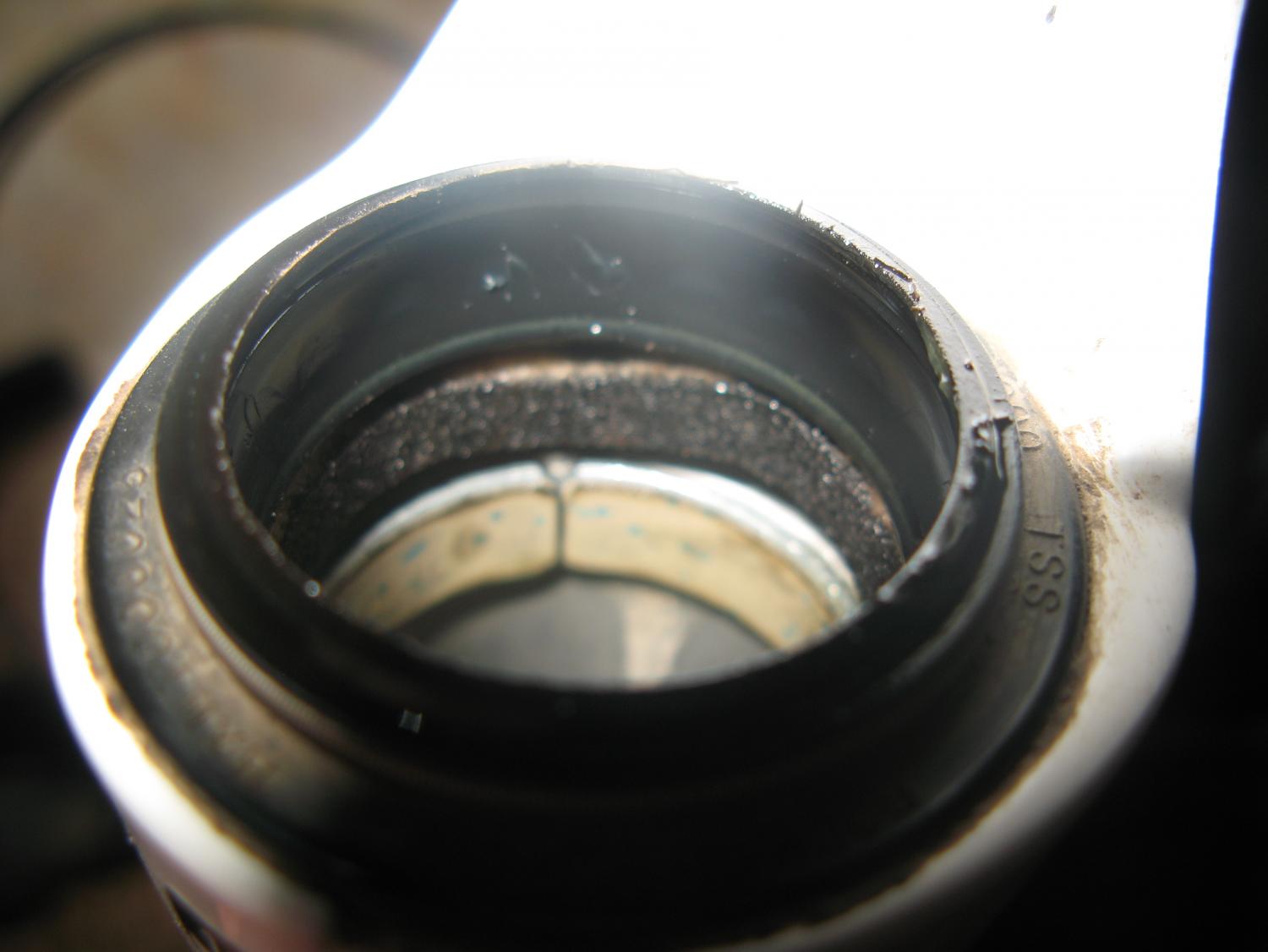

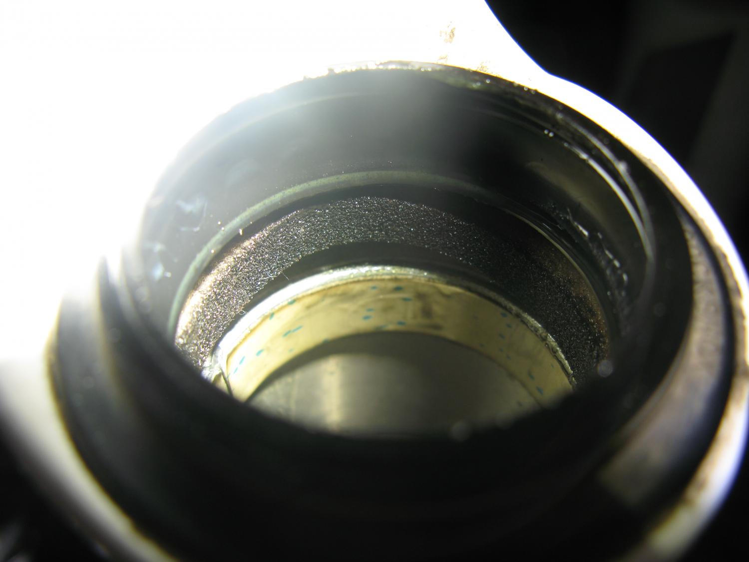

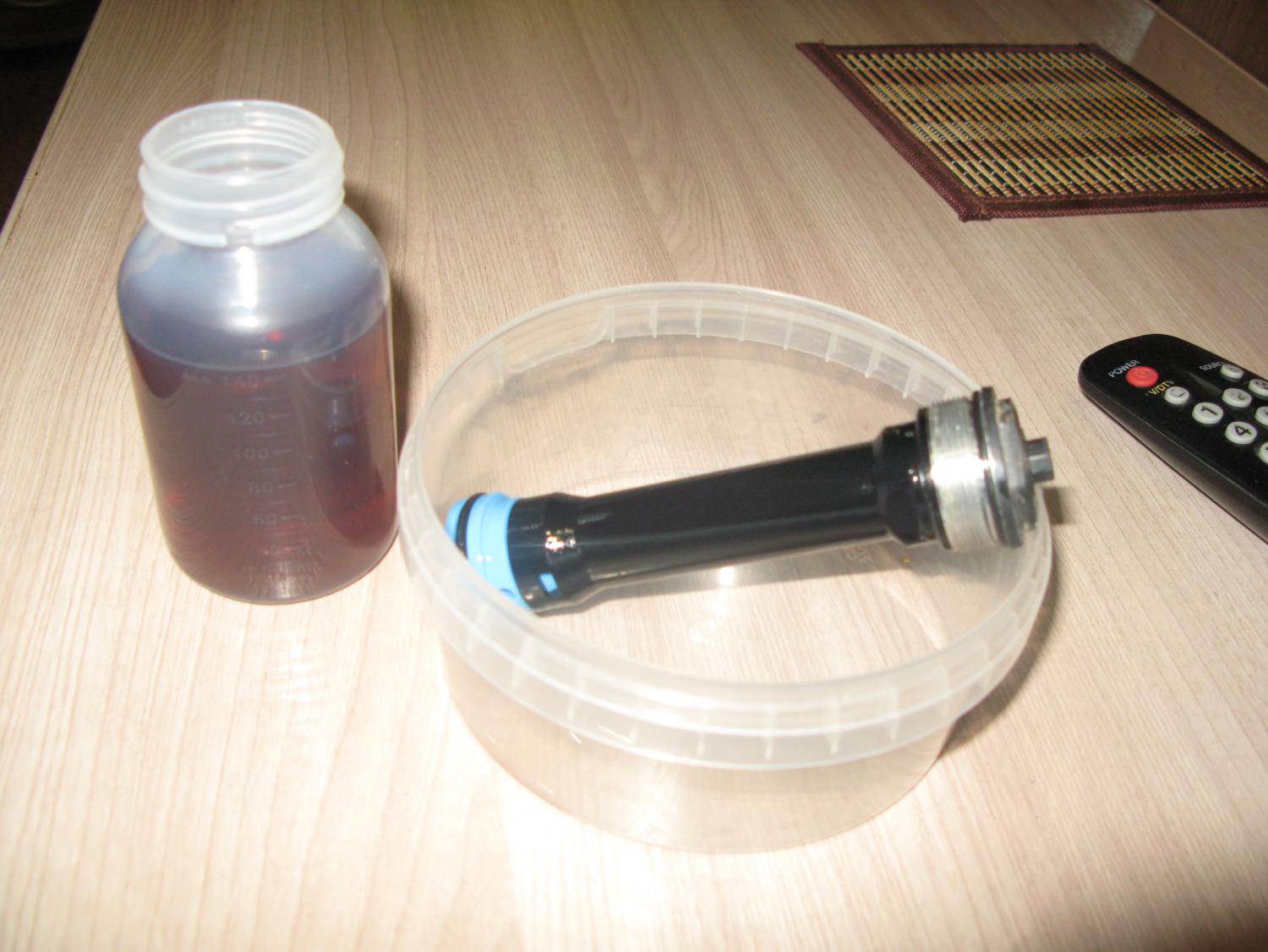

Ксеноморф Опубликовано 14 июня, 2016 Поделиться Опубликовано 14 июня, 2016 Вот и появилось свободное время сделать ТО вилки, проблем ни в чём не возникло вилку ещё пока не собрал.Масло в демпфере выцедил 140 мл, в штанах сцедилось примерно по 5 мл, со стороны воздушной камеры масло более грязное из штанины.Смущает одно много пространства между башингами и пыльниками где есть само поролоновое кольцо, тоесть само поролоновое кольцо можно вынуть пинцетом, есть свободное пространство (видно на фото) что можно было и пошире кольца поролоновые поставить (их там влезет даже два). Если поролоновое кольцо вынуть пинцетом, ничего страшного не произойдёт? Чтоб не вынимать сами пыльники. Pazema 1 Ссылка на комментарий Поделиться на другие сайты Поделиться
Мистер Опубликовано 14 июня, 2016 Поделиться Опубликовано 14 июня, 2016 баши не пора менять?судя по фото, им плохо уже. Меня здесь больше нет.Все вопросы напрямую в вк. Ссылка на комментарий Поделиться на другие сайты Поделиться

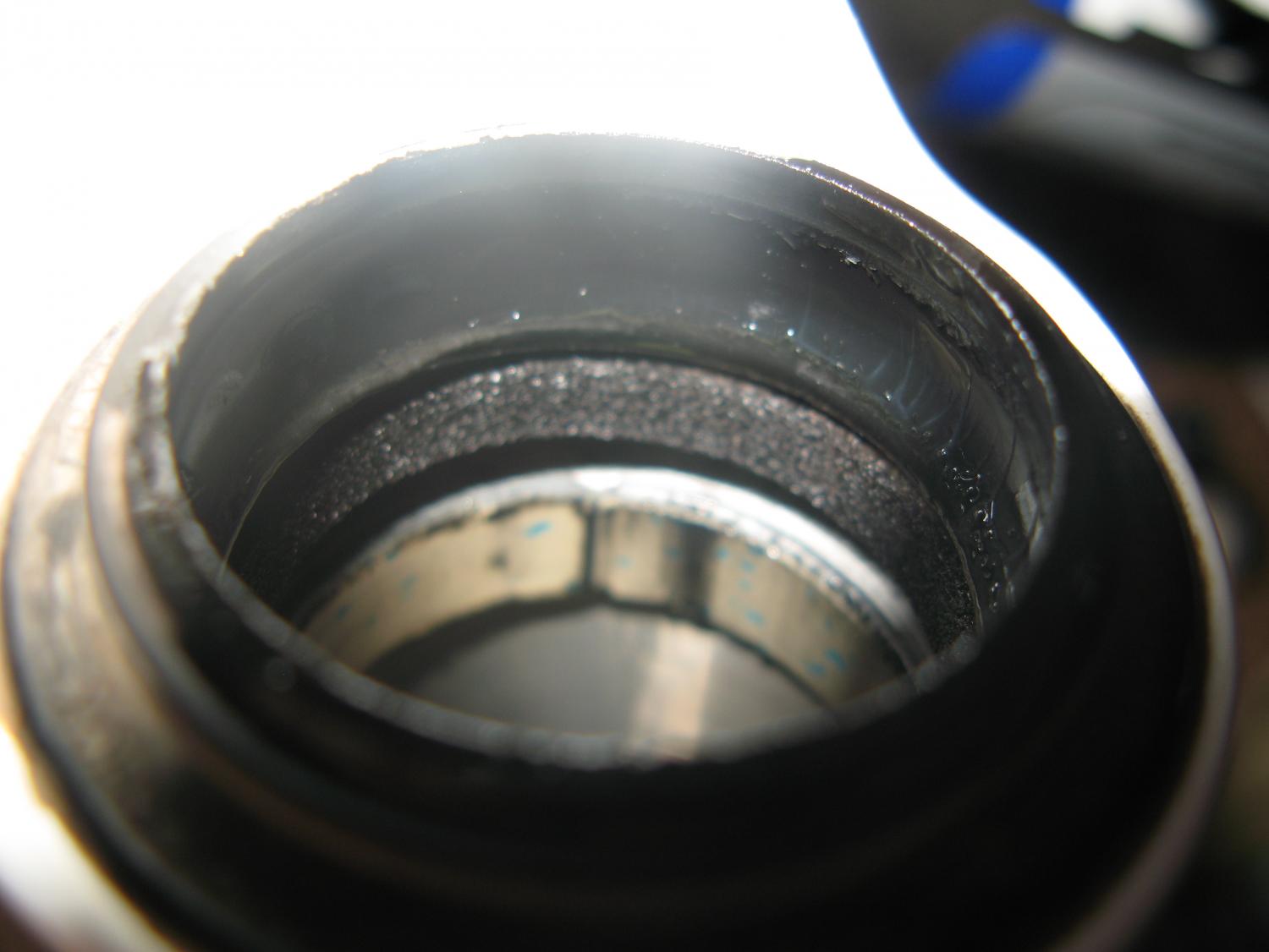

Ксеноморф Опубликовано 14 июня, 2016 Поделиться Опубликовано 14 июня, 2016 (изменено) @Мистер,Это судя по синим крапинкам или чёрная истёртая вертикальная полоса сомнение вызвала?Вилке всего 1 год, зимой и даже при -1 не катал.Завтра протру и при солнечном свете попробую более чёткую фотку сделать. Изменено 14 июня, 2016 пользователем Ксеноморф Ссылка на комментарий Поделиться на другие сайты Поделиться
Борисыч Опубликовано 14 июня, 2016 Поделиться Опубликовано 14 июня, 2016 Если поролоновое кольцо вынуть пинцетом, ничего страшного не произойдёт?дык так и надо, зачем для этого пыльники вынимать?) Вытаскиваешь кольцо, моешь его аккуратно в бензине или просто водой с мылом, пропитываешь густым маслом и назад вставляешь. есть свободное пространство (видно на фото) что можно было и пошире кольца поролоновые поставить (их там влезет даже два).если есть место для второго кольца и желание, то я бы поставил. Больше масла можно вдуть в них при ТО, подольше и вытираться оно из них будет. Ксеноморф 1 Ссылка на комментарий Поделиться на другие сайты Поделиться

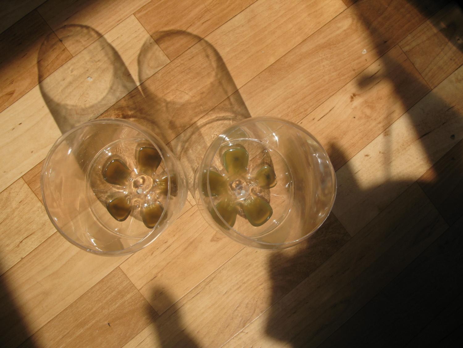

Ксеноморф Опубликовано 15 июня, 2016 Поделиться Опубликовано 15 июня, 2016 Собрал сегодня вилку, впечатление первого разгона будто на лодке надувной на вёслах, плавно мягко любые неровности отрабатывает на ура.Сделал более чёткое фото башингов, что чёрная полоска была это просто грязь была.В обрезанных полторашках это всё что с штанов сцедилось, залил по 15 мл 15w кольца поролоновые напитал с полна.Такая мыслишка получается, если вилку периодически например раз в неделю на пару часиков вверх ногами переворачивать, то масло что по 15 мл залито в штаны должно эти поролоновые кольца напитывать? Или сквозь башинги никак не просочиться? Ссылка на комментарий Поделиться на другие сайты Поделиться
doc. Опубликовано 15 июня, 2016 Поделиться Опубликовано 15 июня, 2016 (изменено) лично я в штаны не заливаю,а по мере надобности под сальник шприцом заливаю 20w,там примерно 1 гр влазит,раз в год отработка сливается.в штаны оно сползет и так,заодно продукты износа и пыль уносит иглу чуть пошкурить от острых граней,и острием вдоль ноги -она лезет чуть ли не под собственным весом переворачивать -малоэффективно,т.к полость с поролоном так не набить,и отработку с пылью снова запускать в зону трения как-то не оч. Изменено 15 июня, 2016 пользователем doc. Ксеноморф и lmv 2 89047720486 ЗАПЧАСТИ,РЕМОНТ-АПГРЕЙД- СБОРКА ВЕЛА ,КОНСУЛЬТАЦИИ ПО ПРИОБРЕТЕНИЮ,АМ-ТРЕНИРОВКИ. MTB без гор, как шашлык без мяса! Ссылка на комментарий Поделиться на другие сайты Поделиться
ВЕЛИКан Опубликовано 15 июня, 2016 Поделиться Опубликовано 15 июня, 2016 у меня был один затык что демфер тяжело выходил, но проблема решилась легко.Что за проблема-то была? И как решилась?Вилку разогнал до 120 мм? Или не стал проставку вынимать? Ссылка на комментарий Поделиться на другие сайты Поделиться
Pazema Опубликовано 16 июня, 2016 Автор Поделиться Опубликовано 16 июня, 2016 @ВЕЛИКан, проблема была в том что демфер очень туго входит и выходит из штанины. Втолкнуть его реально а вот вытащить без хитрости крайне затруднительно. Решение лежало на поверхности. Спускаем воздух. Откручиваем демфер. Блокируем его и нажимаем на вилку т.к он заблокированный его при нажатии давлением масла выдавливает. Вилку не разгонял т.к у меня вел и так немного по ростовке больше чем надо а если ещё задрать будет совсем не удобно. Ссылка на комментарий Поделиться на другие сайты Поделиться
