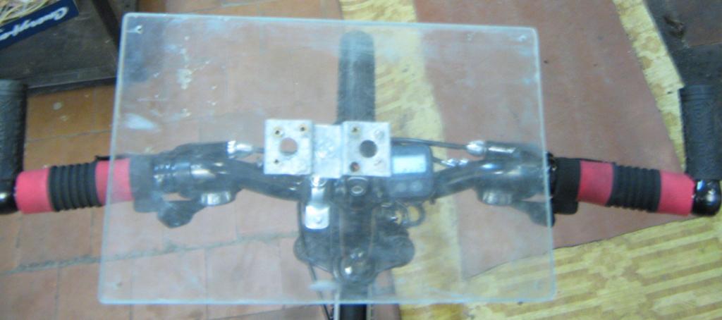

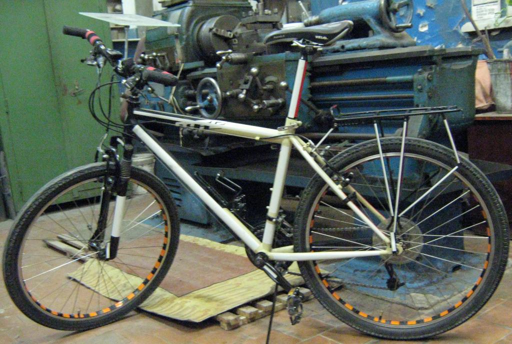

Велопланшет для карты самодельный
Решил вот разнообразить досуг и сделать планшет под карту,коль уж belka обещала в это воскресение устроить нам выездное занятие по ориентированию.

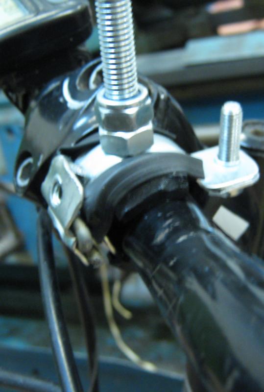

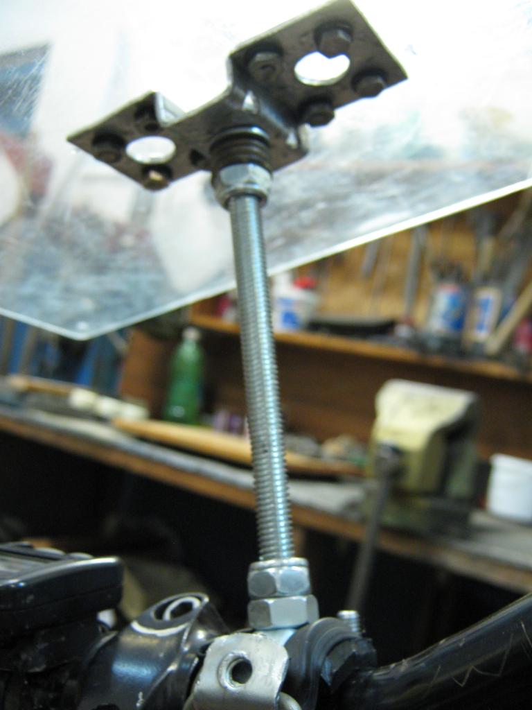

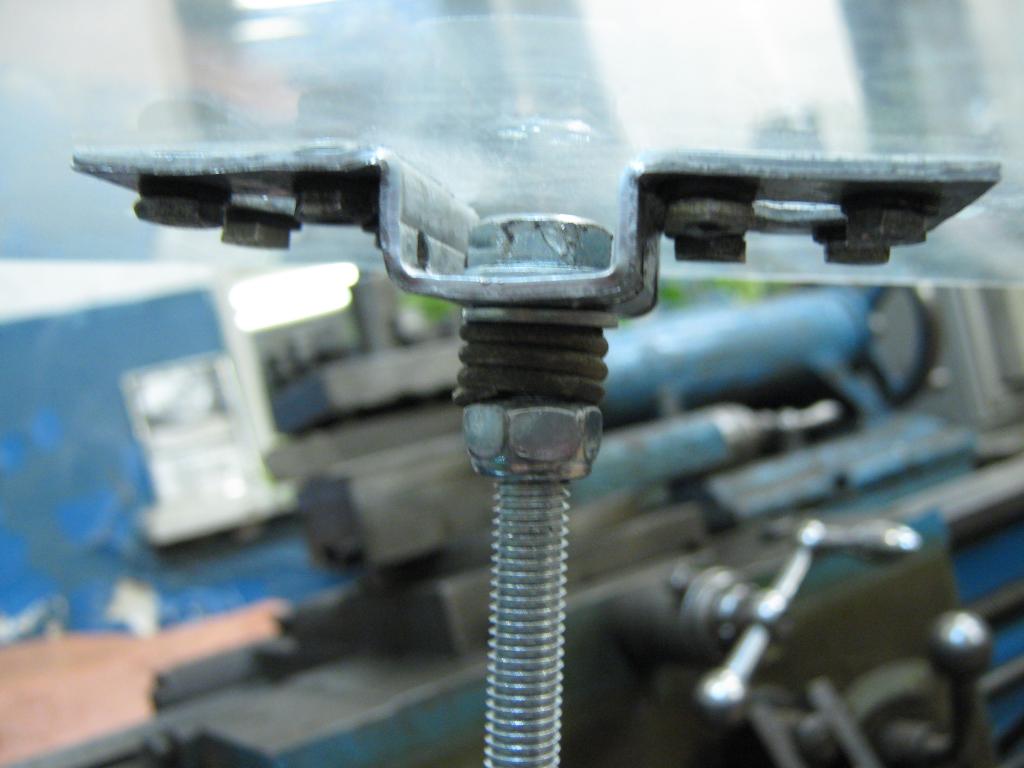

Сделано на скорую руку,расходников пришлось купить всего на 60 рублей (болт М8х120,пара гаек,пара шайб и хомут для труб,пластина монтажная).Остальное было в наличии в мастерской (8 маленьких болтов,гаек и граверов;лист оргстекла 291х194;болт под шестигранник M5 и пружина).Не думаю что если брать всё по отдельности то выйдет сильно дороже сотни-полутора.
Конструкция элементарная,объяснять как она сделана думаю нет смысла.Пожалуй только советую что б проще было с гибкой листа металла не делать его с двумя площадками,как у меня.Думаю вполне одной хватило бы. И дырок меньше,и гнуть проще.
Ещё не продумал как крепить карту к столику и как ещё защитить от атмосферы.Самый простой способ считаю будет канцелярская папка на герметичной молнии,типа как на пакетах с приправой,прижимаемая либо канцелярскими зажимами либо резинками.
Из объективных минусов -
1.все металлические элементы - железные,что приводит с совсем не туристическому весу а так же к помехам для компаса.Тот китайский что у меня на брелке с ключами правда практически не реагирует на них по сравнению с тем как в районе педали разворачивается строго перпендикулярно её оси :D Хотя со стальной рамой можно и не думать бороться с побочными магнитными полями;
2.Оргстекло в отличии от минерального хоть и не превращается при разбивании в множество острых лезвий,да и бьётся тяжелее,тем не менее при разламывании даёт острые края,что чревато при падении ,особенно через руль(вообще наверняка невозможно беспроблемно через такой стол перелететь,какой бы он не было );
3.Нет возможности быстро снять планшет с крепления.Если верить бывалым, в этом бывает надобность.
P.S. 1.очень хотелось тему обозвать тупо "Велопланшет DIY",но удержался;
2.ни слова из статей по ориентированию ещё не прочёл,каюсь.
