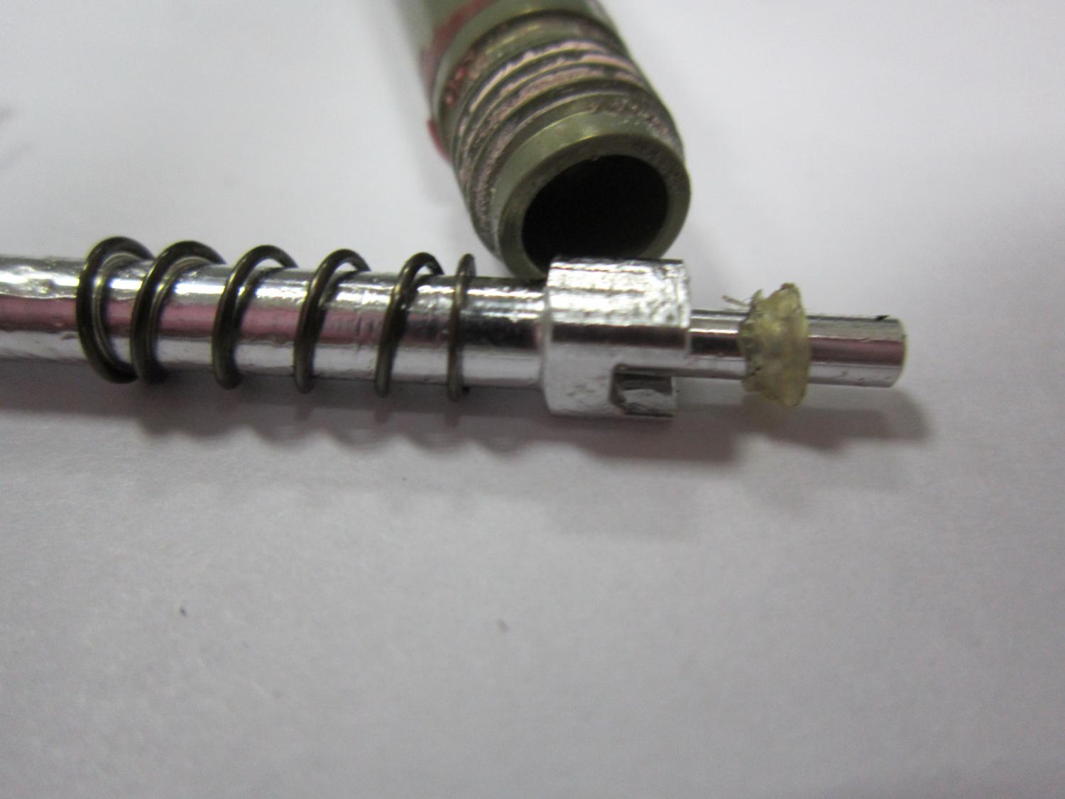

busurman Опубликовано 18 мая, 2016 Автор Поделиться Опубликовано 18 мая, 2016 (изменено) Ну с виду то все просто, когда делал и не раз. Масло в воздушной камере я уже заменил и обнаружил, что сальники немного побиты коррозией. Ну в демпфере тоже можно масло заменить, судя по видосу (правда игольной приблуды у меня нет и изготавливать ее -это отдельная песня). Но проблема скорей всего в изношенной резинке в самой крутилке, поэтому и сопливит. Туда я точно не полезу, это уже за пределами моих возможностей.)) Изменено 18 мая, 2016 пользователем busurman Ссылка на комментарий Поделиться на другие сайты Поделиться

incognito Опубликовано 19 мая, 2016 Поделиться Опубликовано 19 мая, 2016 (изменено) И это говорит человек, считающий переборку аморта и брейна за 5к безумиемРазумеется, это безумие. Даже у Наливаича это стоит 3200, разумеется, если речь о переборке, а не о ремонте.Я прошу 2500 именно за ремонт, причем в него входит полная разборка аморта, включая то, что сам производитель официально считает неразборным, иначе до злосчастного колечка никак не добраться, причем разборка грамотная, а не с перерезанием резьб и сажанием на эпоксидку. В вышеприведенных видео этого нет, там показана именно что переборка. Изменено 19 мая, 2016 пользователем incognito Ссылка на комментарий Поделиться на другие сайты Поделиться
