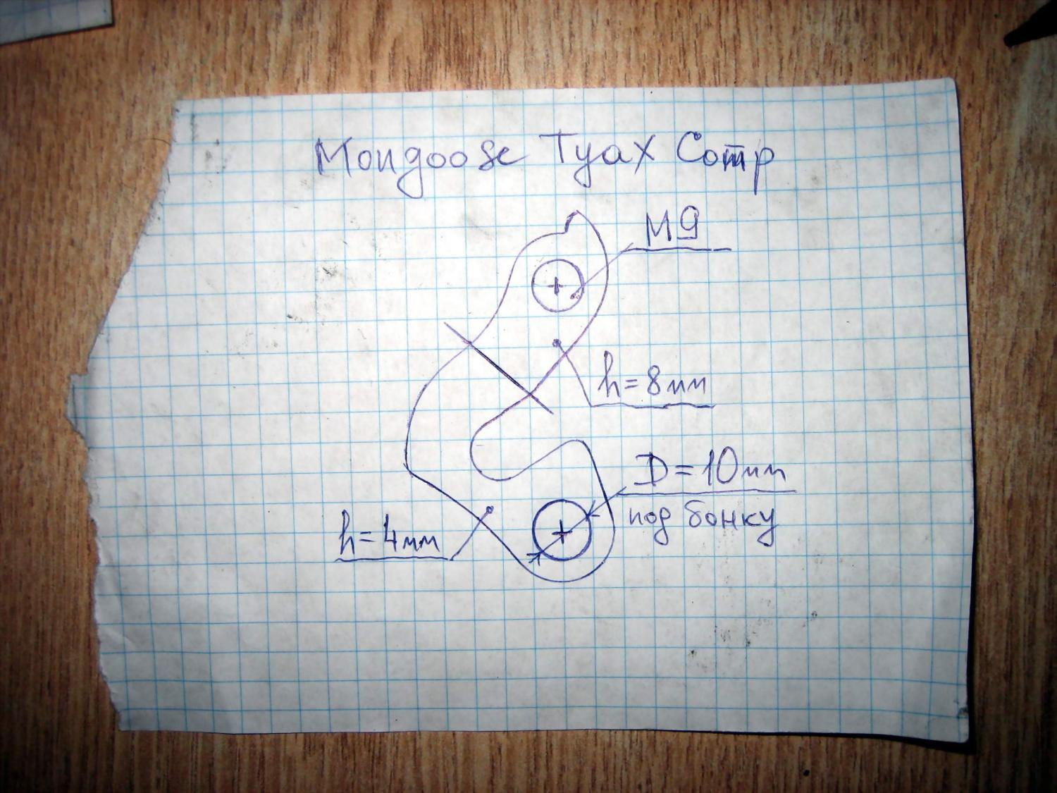

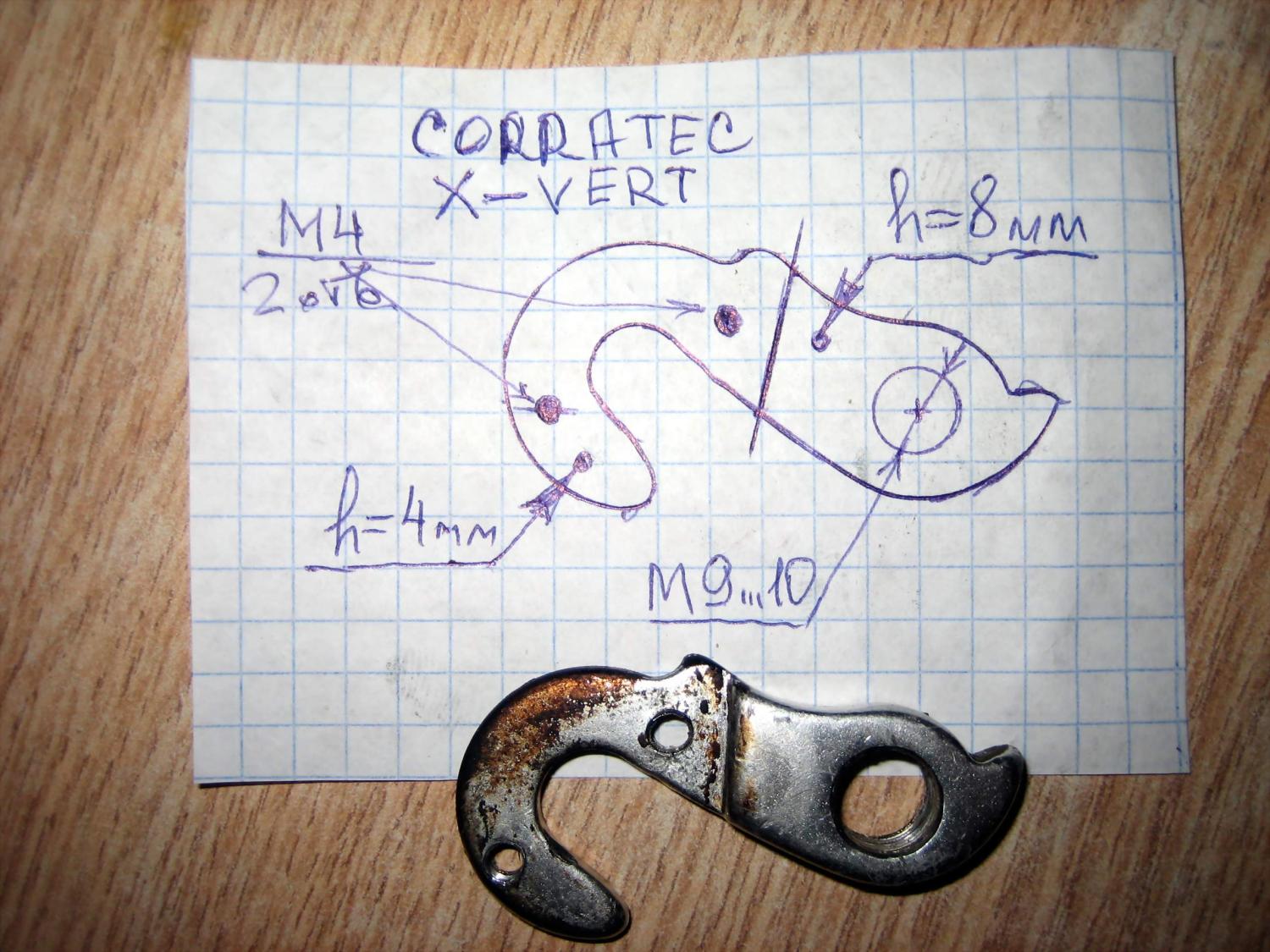

Тогда так. Берем старый петух или то что от него осталось, обводим на листочке в клеточку:
Идем на сайт:
https://velokron.ru
или пишем им сразу на почту, прикладывая фото:
zakaz@velokron.ru
Ребята там дружелюбные и весьма расторопные!
Оплачиваем без комиссии через Яндекс-Деньги (Евросеть)
Через пять дней - неделю получаем на Почте России:
Чуть не забыл, самое важное, на такие "бородатые" модели петухов весьма ощутимые скидки. А учитывая, что это не китайский литой силумин, а отечественный фрезерованный дюраль...
