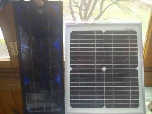

Бомбора Опубликовано 22 января, 2010 Автор Поделиться Опубликовано 22 января, 2010 2 года назад приобрёл http://vampirchik-sun.nm.ru/proglot.htm.В течение ездового дня заряжал его от динамо-втулки, а на выход подключал коммуникатор, по мере необходимости.А если нет динамо-втулки, то от генератора не колесо (6V 0,5A), как временное решение, он сможет заряжаться? Заряжается от всего . Если от генератора на колесо ("динамки"), то нужен промежуточный выпрямитель. Т.к. динамка (и втулка тоже) вырабатывает переменное напряжение. У меня собран в подходящей коробочке на руле: мост из диодов Шоттки (для уменьшения потерь) и электролитический конденсатор 10.000 мкФ*25 В. Где-то попадалось в Интернете, как наши немецкие друзья пробовали вместо конденсатора ионистор с дикой ёмкостью 100 Ф(!). Это в 10 тысяч раз больше моего. Ничего особенного, не считая астрономическую цену за ионистор.Но без аккумуляторов АА все равно не обойтись, ведь накопитель в фотоаппарат не вставишь.Почти согласен, но всё же бывают случаи, когда лучше взять с собой щелочные (15 руб)/Li батарейки (90 руб), чем саморазряжающиеся аккумуляторы (180 руб). Цены ориентировочные. Мои вело/пешие походы... Фишт-1998 ... Фишт-2002 Щербаковская балка-2003 Мещёра-2003 Донской дозор-2005 "Найти МТС"-2005 Ралли-рейд-2006 Фишт-2006 Аномалия-2008 Вдоль Хопра-2009 (фильм) Маньпупунёр-2010, фильм Дон-2011 Абхазия-2011 Финская сказка-2011, фильм Абхазия-2011-2 Маньпупунёр-2012 Абхазия-2012 Дон-2013 Абхазия-2013 Тхаб-2014 Манарага-2014 Франция-2015Русский Север-2016, видеозарисовкиПолярный Урал 2017Беларусь 2018Ирландия 2019 Ссылка на комментарий Поделиться на другие сайты Поделиться

Бомбора Опубликовано 22 января, 2010 Автор Поделиться Опубликовано 22 января, 2010 Кстати, если кто думает, что солнечные батареи - это дорого, вот дешевый вариант:1000mAh 5.5V Solar Powered Self-Recharging Li-Ion Battery http://www.dealextreme.com/p/1000mah-5- ... ttery-2575Цена $16.74Чтобы не выбросить деньги: в этом "дешёвом" варианте одноэлементная солнечная батарея (у меня 4 элемента и то мало). Заряжает встроенный аккумулятор от солнца 10-15 часов. Заявленная ёмкость накопителя всего 5,5 В*А*час (у Вампирчиков - 21, Проглота - 25). Неизвестна и нагрузочная способность, какой ток может отдавать не задымившись. Судя по комплектным переходникам для сотовых, ни на что более не сгодиться. Но если уж так надо заряжать мобильный в походе, можно и на Красном купить более дешёвую крутилку-заводилку... Мои вело/пешие походы... Фишт-1998 ... Фишт-2002 Щербаковская балка-2003 Мещёра-2003 Донской дозор-2005 "Найти МТС"-2005 Ралли-рейд-2006 Фишт-2006 Аномалия-2008 Вдоль Хопра-2009 (фильм) Маньпупунёр-2010, фильм Дон-2011 Абхазия-2011 Финская сказка-2011, фильм Абхазия-2011-2 Маньпупунёр-2012 Абхазия-2012 Дон-2013 Абхазия-2013 Тхаб-2014 Манарага-2014 Франция-2015Русский Север-2016, видеозарисовкиПолярный Урал 2017Беларусь 2018Ирландия 2019 Ссылка на комментарий Поделиться на другие сайты Поделиться
den Опубликовано 22 января, 2010 Поделиться Опубликовано 22 января, 2010 Кстати, если кто думает, что солнечные батареи - это дорого, вот дешевый вариант:1000mAh 5.5V Solar Powered Self-Recharging Li-Ion Battery http://www.dealextreme.com/p/1000mah-5- ... ttery-2575Цена $16.74Чтобы не выбросить деньги: в этом "дешёвом" варианте одноэлементная солнечная батарея (у меня 4 элемента и то мало).Размер? Вес? Цена? Заряжает встроенный аккумулятор от солнца 10-15 часов. Заявленная ёмкость накопителя всего 5,5 В*А*час (у Вампирчиков - 21, Проглота - 25)Это в идеале 10-15, на самом деле за световой день полностью зарядить не удастся (батарея закреплена на рюкзаке, в сторону солнца ее специально не поворачивают, плюс часть пути она будет заслонена от солнца). Вопрос - зачем больше емкость? Для веса? Свежая цитата с башорга в тему: [cite]batarejka:Я сейчас часы выбираю, всё никак не могу определиться между тремя вариантами. Мне больше всего вторые нравятся, но у них водозащита 20 метров, а у первых и третьих - 30 метров. Наверное, первые или третьи и надо брать. Всё-таки 30 метров круче чем 20.vizza:скажи-ка мне друг, когда ты последний раз была на глубине 30 метров?batarejka:Никогда. А что?[/cite] Неизвестна и нагрузочная способность, какой ток может отдавать не задымившись. Судя по комплектным переходникам для сотовых, ни на что более не сгодиться. Но если уж так надо заряжать мобильный в походе, можно и на Красном купить более дешёвую крутилку-заводилку...Дорого обойдется, надо брать с собой любителя крутить-заводить, а его кормить еще надо. В первый же день разница в цене съестся. Кстати, крутилки-заводилки на Красном тоже появляются из Китая. Если хочется действительно сэкономить деньги, лучше брать там. Если вы думаете, что вы способны на что-то, вы правы. Если вы думаете, что у вас не получится что-то, вы тоже правы. © Генри Форд Ссылка на комментарий Поделиться на другие сайты Поделиться

Бомбора Опубликовано 22 января, 2010 Автор Поделиться Опубликовано 22 января, 2010 Размер? Вес? Цена?Имеется в виду моя батарея? Покупал года 4 назад, у того же автора-производителя Проглота. Размер в развёрнутом состоянии 23,5*41 см, в свёрнутом 23,5*10,5 см (складывается по типу "гармошки"). Вес не знаю, не взвешивал, но небольшой. Цена тогда была кажется 1600 или 1800.Заряжает встроенный аккумулятор от солнца 10-15 часов. Заявленная ёмкость накопителя всего 5,5 В*А*час (у Вампирчиков - 21, Проглота - 25)Это в идеале 10-15, на самом деле за световой день полностью зарядить не удастся (батарея закреплена на рюкзаке, в сторону солнца ее специально не поворачивают, плюс часть пути она будет заслонена от солнца). Вопрос - зачем больше емкость? Для веса?Совершенно согласен, за походный день можно и не зарядить, даже точно не зарядить. Поэтому и вставили такой маленький аккумулятор. Но рядовой покупатель подумает: "Теперь всё смогу!" И облом, на телефон только и хватит. Про КПК/КМК/фотоаппараты, тем более видеокамеры можно забыть. Неизвестна и нагрузочная способность, какой ток может отдавать не задымившись. Судя по комплектным переходникам для сотовых, ни на что более не сгодиться. Но если уж так надо заряжать мобильный в походе, можно и на Красном купить более дешёвую крутилку-заводилку...Дорого обойдется, надо брать с собой любителя крутить-заводить, а его кормить еще надо. В первый же день разница в цене съестся. Так для того, чтобы сообщать о себе родным из похода один раз в день можно вообще продержаться на "домашней зарядке". Ну может, где то в конце чем-либо подкачать свой сотовый. А вот если, не успев отъехать от города на 35 км, начать названивать всем своим друзьям и рассылать СМСки подругам: "Я - в Дубовке!", то в таком случае и автомобильного аккумулятора на 55 А*час может не хватить до Камышина Кстати, крутилки-заводилки на Красном тоже появляются из Китая. Если хочется действительно сэкономить деньги, лучше брать там.А интересно: во сколько обойдётся какая-нибудь фигня за 16,74$ с доставкой из Китая? Мои вело/пешие походы... Фишт-1998 ... Фишт-2002 Щербаковская балка-2003 Мещёра-2003 Донской дозор-2005 "Найти МТС"-2005 Ралли-рейд-2006 Фишт-2006 Аномалия-2008 Вдоль Хопра-2009 (фильм) Маньпупунёр-2010, фильм Дон-2011 Абхазия-2011 Финская сказка-2011, фильм Абхазия-2011-2 Маньпупунёр-2012 Абхазия-2012 Дон-2013 Абхазия-2013 Тхаб-2014 Манарага-2014 Франция-2015Русский Север-2016, видеозарисовкиПолярный Урал 2017Беларусь 2018Ирландия 2019 Ссылка на комментарий Поделиться на другие сайты Поделиться
