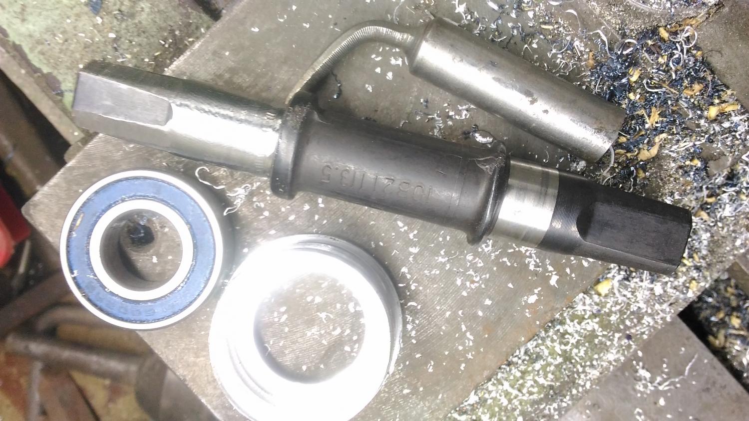

pasha Опубликовано 17 октября, 2017 Автор Поделиться Опубликовано 17 октября, 2017 обычно принято говорить сначала внутренний диаметрКакая преступная мелочность! Может это специально было сделано для отсеивания чайников. внутренняя обойма распадется на две половинки.Уговорили. Не буду точить подшипник. Ведь задача ещё стоит что б проторить лёгкую дорогу остальным.Буду точить вал. Да и в этом есть плюс--ведь вес его уменьшится, что скажется на результатах. вал на фото выглядит термообработанным.Не, сырой.Ну, не всё китайское вот так уж прям плохоСогласен в том, что не всё из почти дружественной страны плохо. Плохо то, что продавец не сказал об этом. Кстати пошарив в сети нашёл мнение, что наш местный завод обладает высоким рейтингом и считается чуть ли не лучшим по качеству выпускаемой продукции. Где её интересно можно купить без осложнений? Ссылка на комментарий Поделиться на другие сайты Поделиться
O-Witte Опубликовано 17 октября, 2017 Поделиться Опубликовано 17 октября, 2017 Уговорили. Не буду точить подшипник.Тем более, что это напрочь лишено смысла. Если только еще на наружнюю обойму потом миллиметр наварить - тогда да,.. Знаю. Умею. Могу. Делаю...Если работать молча - никто не заметит преодолеваемые тобой трудности. Ссылка на комментарий Поделиться на другие сайты Поделиться
pasha Опубликовано 17 октября, 2017 Автор Поделиться Опубликовано 17 октября, 2017 на наружнюю обойму потом миллиметр наваритьНужно уменьшать. Но там можно что=нибудь придумать в посадке в раму. Ссылка на комментарий Поделиться на другие сайты Поделиться

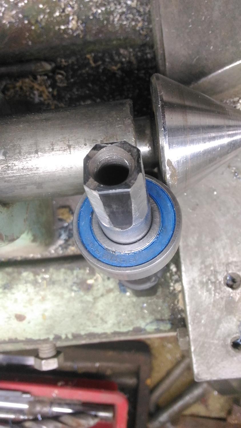

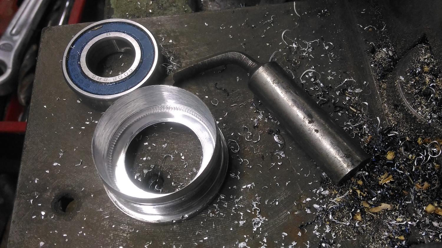

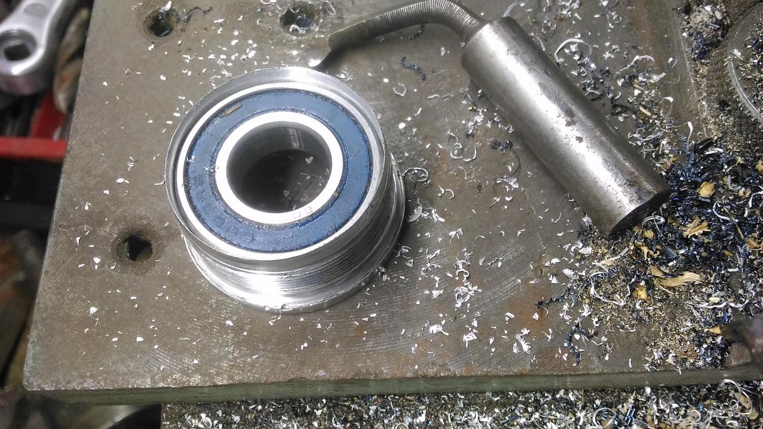

Олимпиец Опубликовано 17 октября, 2017 Поделиться Опубликовано 17 октября, 2017 Вал под отечественный подшипник проточен. И чашка любезно позволила снять с себя 0,5мм без потери прочности и посадить этот же отечественный подшипник за 45 рублей. Ура товарищи! Смотрим фото и тихо гордимся.Два подшипника это 90 рублей. Станка для проточки вала и рамы у меня нет,за это отдать пьяному Ивану на заводе Ахтуба 2000 рублей.Каретка квадрат с таким подшипником месяц назад в триалспорте была куплена за 470р. Производители копрозапчастей победили. Нужно возвращаться на картридж Оптимальное количество велосипедов: n+1, где n - нынешнее количество велосипедов. Ссылка на комментарий Поделиться на другие сайты Поделиться
karavai4eg Опубликовано 18 октября, 2017 Поделиться Опубликовано 18 октября, 2017 Тоесть вал который вы и до этого гнули на тренировках теперь стал тоньше на целую 1000 микрон. Закаливать собираетесь? Navigāre necesse est, vivere non est necesse. Ссылка на комментарий Поделиться на другие сайты Поделиться

alex_47_2009 Опубликовано 18 октября, 2017 Поделиться Опубликовано 18 октября, 2017 Смотрим фото и тихо гордимсяМне бы, точно, понравилось решение этой проблемы, если бы картридж стоил дорого и был плохого качества. Дело в том, что картриджный узел работает в щадящих условиях по сравнению с другими узлами, такими как цепь, кассета, система, втулки. И если вы два раза в сезон меняете картридж, то что у Вас, Паша, со всем остальным? Второе замечание. Вы рекомендуете протачивать на токарном станке шейки под посадку подшипников и растачивать чашки под наружные обоймы. Поскольку на Ваших фото присутствует штангенциркуль, думаю вы понимаете, что токарные станки не предназначены для подобных операций, и вы внесли в изделие недопустимые погрешности. Про биения - не будем. Но вот шероховатость и размеры!Кароч: я не горжусь! Ваш опыт не дает никакого эффекта для подавляющего числа любителей велосипеда. Ссылка на комментарий Поделиться на другие сайты Поделиться

Валера5555555555 Опубликовано 18 октября, 2017 Поделиться Опубликовано 18 октября, 2017 Вчера смеялся ..... а сегодня плачу, смотря на фотки военно - полевого госпиталя по доработке картриджа. Судя по качеству поверхности проточенного вала и расточки чашки можно точно сказать биенние будет не 0,005мм ....а все 1.5 -2.0мм, И гарантия получить премию ШН. увеличилась в разы!!! Можно продолжать смешить людей. Ссылка на комментарий Поделиться на другие сайты Поделиться
PSV Опубликовано 18 октября, 2017 Поделиться Опубликовано 18 октября, 2017 Ну зачем же так сразу - "мордой в навоз"? Может там всё в ажуре и обработка с прецизионной точностью, а фото специально вводит в заблуждение... Ссылка на комментарий Поделиться на другие сайты Поделиться
pasha Опубликовано 18 октября, 2017 Автор Поделиться Опубликовано 18 октября, 2017 (изменено) Вчера смеялся ..... а сегодня плачу, Судя по качеству поверхности@Валера5555555555, объясню в очередной раз. Это КОНЦЕПЦИЯ возможности заменить быстро умирающие подшипники. Вы же начинаете придираться к форме, которая может измениться в любой момент. На форуме итак мало кто пишет по техническим вопросам тем более где требуется изобретательская мысль, а если написал, то получает не одобрение или конструктивную полемику, а насмешки, которые конечно не лучшим образом охарактиризовывают смеющегося, да и создают атмосферу нервозной неприязни на этом форуме. Об этом я уже пытался говорить в теме "Юмор", но видимо злой сарказм и неуважение стало привычкой здесь. Жаль. Изменено 18 октября, 2017 пользователем pasha Ссылка на комментарий Поделиться на другие сайты Поделиться
pasha Опубликовано 18 октября, 2017 Автор Поделиться Опубликовано 18 октября, 2017 Мне бы, точно, понравилось решение этой проблемы, если бы картридж стоил дорого и был плохого качества. @alex_47_2009, объясню. Картридж стоит дорого и подшипники в нём плохого качества. Понятно?Дело в том, что картриджный узел работает в щадящих условиях по сравнению с другими узлами, такими как цепь, кассета, система, втулки Вы о чём говорите? Может мы говорим о разных узлах?Вы рекомендуете протачивать на токарном станке шейки под посадку подшипников и растачивать чашки под наружные обоймы. Поскольку на Ваших фото присутствует штангенциркуль, думаю вы понимаете, что токарные станки не предназначены для подобных операций, и вы внесли в изделие недопустимые погрешности. По-моему токарные станки как раз и предназначены для этого. Про биения - не будем. Но вот шероховатость и размеры! Что Вас смутило конкретно?Кароч: я не горжусь! Ваш опыт не дает никакого эффекта для подавляющего числа любителей велосипеда. Дак я про то же и говорю. Это нужно ТОЛЬКО ТЕМ, кто быстро и сильно катает и кого не устраивает самое высокое качество заявленное китайцами!!! Для ОБЫЧНЫХ велолюбителей это не нужно ведь пошел и купил картридж раз в три года--ноль проблем! Ссылка на комментарий Поделиться на другие сайты Поделиться
