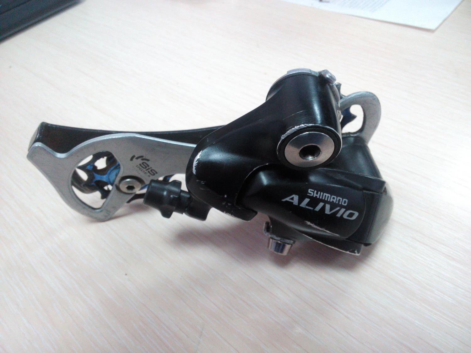

alex_47_2009 Опубликовано 19 февраля, 2018 Поделиться Опубликовано 19 февраля, 2018 (изменено) Дело было прошлой осенью. С задним переклюком произошла какая то беда. Он начал косить, ничего не помогало... Я решил его заменить на аналогичный. Посмотрел во всех магазинах неметчины, китайчины и во фрирайде. Победил Алиэкспресс с большим преимуществом в цене. Переклюк обошелся в 1300, емнип.Поставил, отрегулировал, но в голове кружила мысль, а не подделка ли? Показал его Доку, он не заметил. Пошел во фрирайд покрутил в руках тот же переклюк... Идентично. Но на ощупь, старый переклюк Аливио и новый Аливио 4000 - это два разных уровня качества. Ну ладно, хрен с ним, с внешним видом, лишь бы работал. Но через пару тыщ км заметил, что люфты заметно увеличились. Но пока работает.На свою голову присоветовал знакомой сменить переклюки и манетки от сантура на серию М4000. Пришлось и поставить самому. Через 1 км, задпер развалился, а лапка залетела в спицы. Причина - соскочило стопорное кольцо удерживающее ось компенсатора длины цепи(лапки). Причем стопорное кольцо устанавливается через паз, а паз потом закрывается заглушкой. Заглушка тоже вылетела. Цель моя не только предостеречь вас, но и понять: это косяк Shimano, или неотличимая подделка? Что думаете? Изменено 19 февраля, 2018 пользователем alex_47_2009 Ссылка на комментарий Поделиться на другие сайты Поделиться

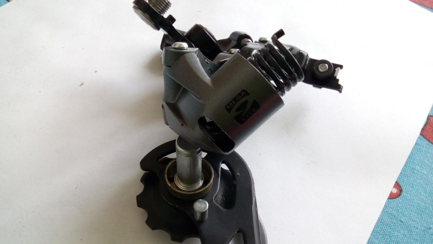

alex_47_2009 Опубликовано 20 февраля, 2018 Автор Поделиться Опубликовано 20 февраля, 2018 Сегодня внимательно осмотрел старый деор ХТ 2008 года и сравнил его с аливио М4000, который прошел 2 тыщи. И тот и другой эксплуатировал я, так что изнашиваться, по идее, они должны одинаково. Но, чьорт побери, даже в роликах у старого переклюка люфт меньше. В осях деора люфт неощутим, лапка ходит равномерно. Аливио 4000 через полгода эксплуатации и в осях люфтит, и лапка поскрипывает. Ссылка на комментарий Поделиться на другие сайты Поделиться
alex_47_2009 Опубликовано 22 февраля, 2018 Автор Поделиться Опубликовано 22 февраля, 2018 Добавлю фоток Ссылка на комментарий Поделиться на другие сайты Поделиться

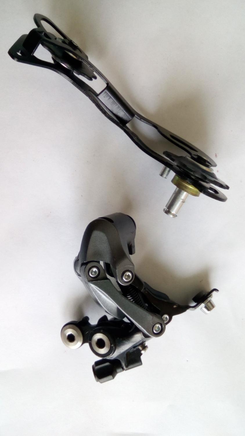

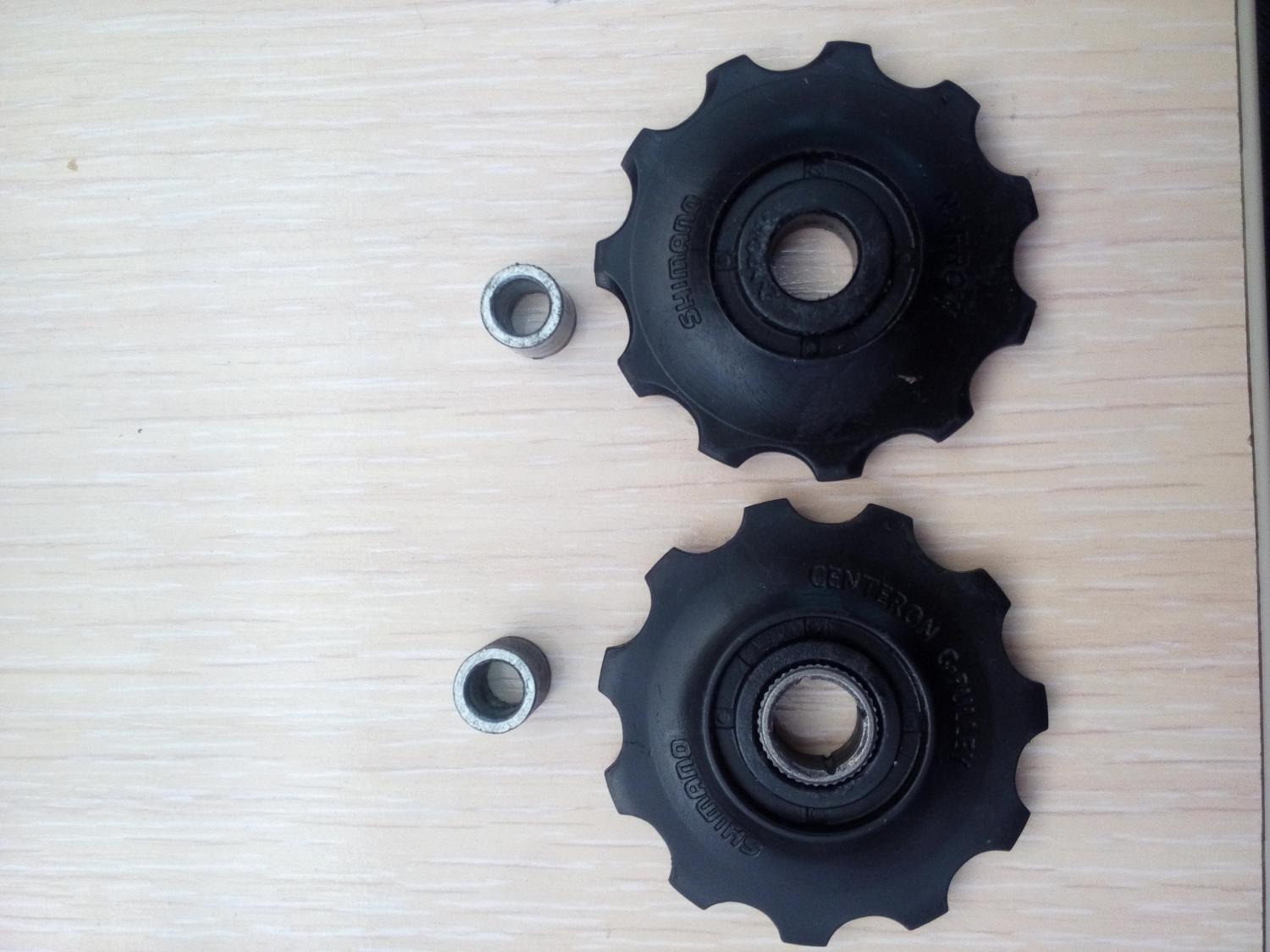

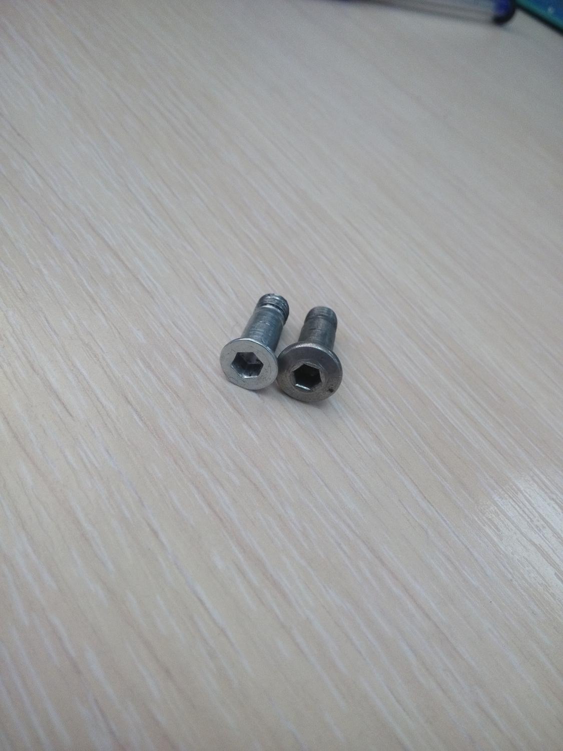

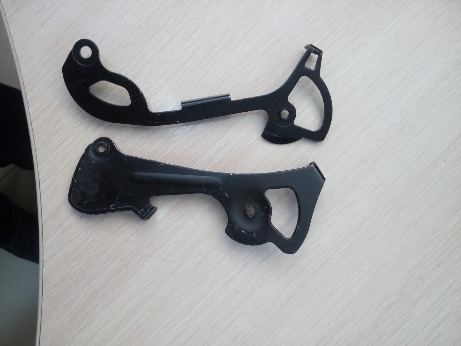

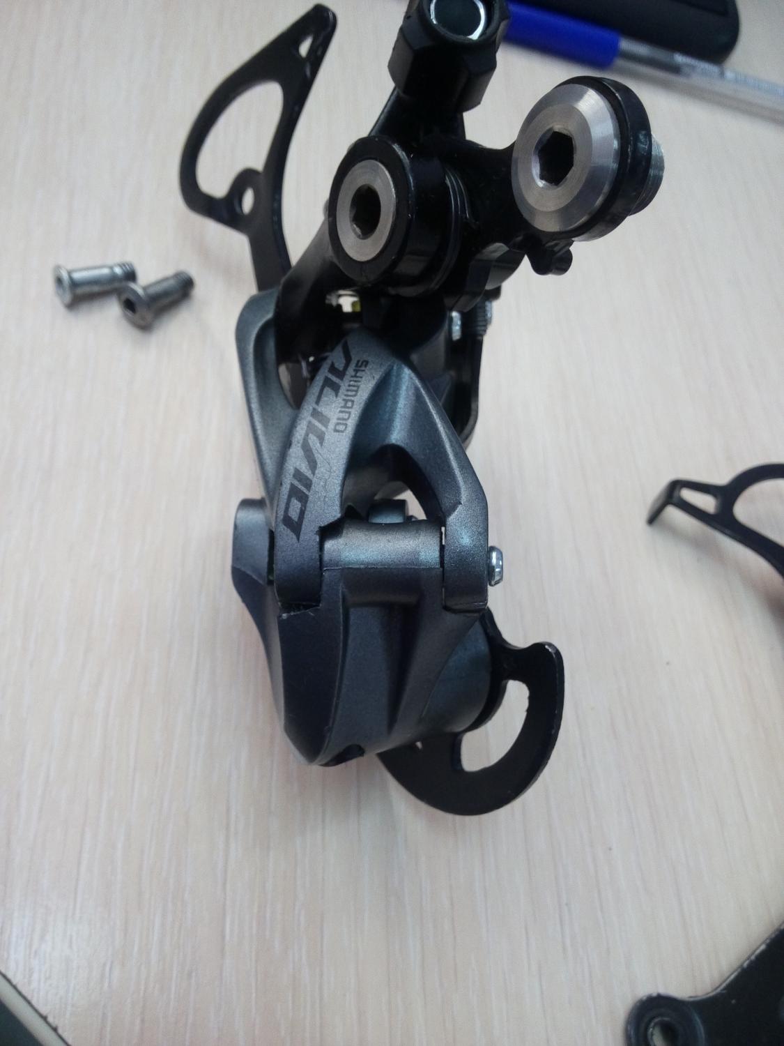

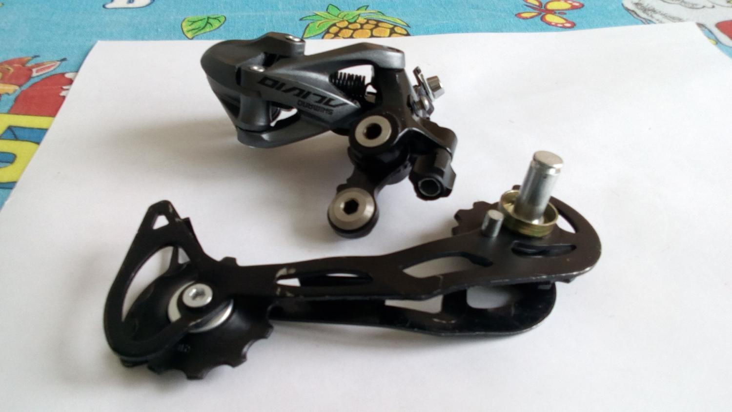

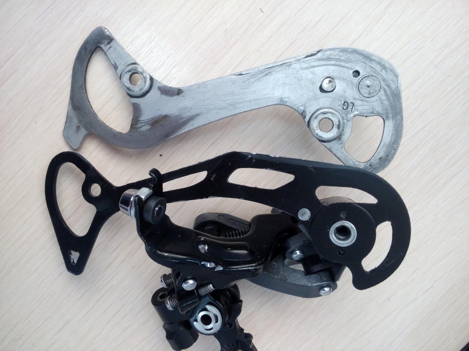

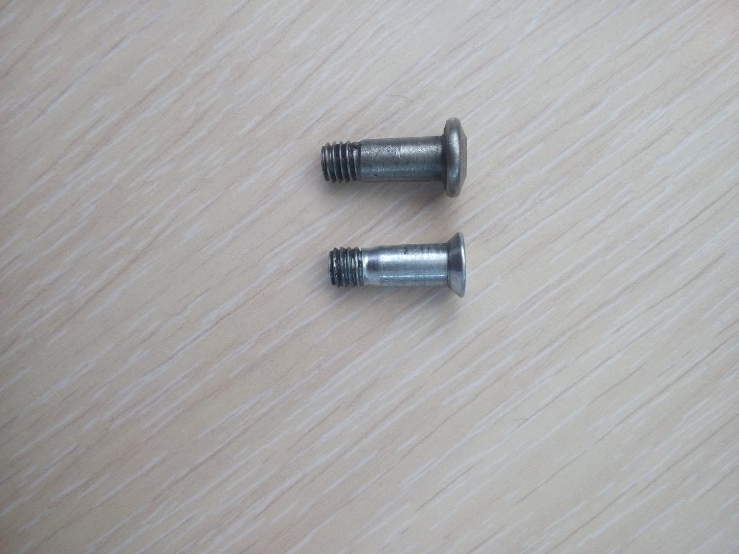

alex_47_2009 Опубликовано 13 марта, 2018 Автор Поделиться Опубликовано 13 марта, 2018 (изменено) Продолжаю "опускать" серию М4000 от Шимано. Обратим внимание на щечки компенсатора. Наружная щечка, та в которой запрессованы и заклепаны ось и ограничитель уменьшилась в толщине с 2,5 до 2 мм.Материал заменили на говноалюминий, который гнется без упругой деформации. Однако, не забыли сделать облегчающие конструкцию выштамповки.У внутренней щечки толщина уменьшилась с 1,7 до 1,5 мм. Материал так же - говноалюминий. Кроме того, отсутствует всякое профилирование, а площадь сечения в самом слабом месте снижена в два с лишним раза!!! Обратите внимание на винты крепления. Полный отстой по сравнению со старым Аливио. Ключ болтается, в руки брать противно. Ролики остались прежними: в верхний залита втулка из металла, получается подшипник металл по металлу. У нижнего ничего не залито. Металл по пластику.Почему все оси у нового переклюка расклепаны? Все просто! Потому, что Шимано установила пластиковый рычаг вместо алюминиевого литья(это тот на котором написано Шимано Аливио) Даже не приглядываясь видны зазоры Противоположная сторона параллелограмма из профилированного листа, толщина которого снижена с 1,7 до 1,5 мм.Предполагая, что это не подделка, задаюсь вопросом: для чего уважаемой фирме проектировать механизм с явным ухудшением надежности?Если отбросить версию о деградации Шимано, можно предположить, что маркетологи решили не продавать недорогих надежных устройств.И если так, то переклюк станет таким же расходником как и кассета с цепью. Интересно, манеток это тоже коснется, а систем? Изменено 13 марта, 2018 пользователем alex_47_2009 027, Skyrider, rkromanrk и 1 другой 4 Ссылка на комментарий Поделиться на другие сайты Поделиться
