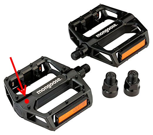

P_D_Zilla Опубликовано 20 августа, 2018 Поделиться Опубликовано 20 августа, 2018 есть вот такие педали. год назад в процессе ТО перебрал и без проблем они отходили полтора сезона. в этот раз не могу законтрить никак гайки внутри педали. проскальзовало решение от alex_47_2009 сделать отверстие и через него фиксировать гайки внутри, но чет не хочется. подскажите как можно решить проблемку эту http://nick-name.ru/forum/P_D_Zilla.gif Ссылка на комментарий Поделиться на другие сайты Поделиться
Scuba Опубликовано 20 августа, 2018 Поделиться Опубликовано 20 августа, 2018 Покупаешь фиксатор резьбы синий, сажаешь на него одну гайку, как высохнет - затягиваешь контргайку. Я так делал. Или спец.ключ нужен. Ссылка на комментарий Поделиться на другие сайты Поделиться
P_D_Zilla Опубликовано 20 августа, 2018 Поделиться Опубликовано 20 августа, 2018 а что за спец ключ? по цене 10 педалей ? http://nick-name.ru/forum/P_D_Zilla.gif Ссылка на комментарий Поделиться на другие сайты Поделиться
Scuba Опубликовано 20 августа, 2018 Поделиться Опубликовано 20 августа, 2018 Можно изготовить если станочники есть знакомые. Фотки его есть в интернете, я находил с год назад когда сам искал выход. Ссылка на комментарий Поделиться на другие сайты Поделиться

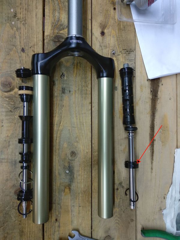

MIND Опубликовано 24 августа, 2018 Поделиться Опубликовано 24 августа, 2018 (изменено) В виду планов на эти выхи завтра срочно хочу починить свою вилку. Reba SL (наверное 2009 год, так давно купил, что не помню) внезапно встала колом и не прожимается, крутить все крутилки бесполезно, заблокировалась и все тут, прожимается еле-еле на какие-то миллиметры. Гуголь говорит, что ушло масло из демпфера в ноги. Разобрал, масло в демпфере было, но хз сколько, не замерял. Искал какой-нить FAQ по типовым неисправностям и диагностике, не нашел. Вопрос к знатокам; в чем неисправность с таким анамнезом? Колечки уже знаю где взять, если дело в них. Изменено 24 августа, 2018 пользователем MIND Ссылка на комментарий Поделиться на другие сайты Поделиться
MIND Опубликовано 24 августа, 2018 Поделиться Опубликовано 24 августа, 2018 Вероятная причина проблемы, судя по описаниям в интернете, в резиновых кольцах на штуке, указанной стрелкой. Верно ил это предположение? Ссылка на комментарий Поделиться на другие сайты Поделиться
