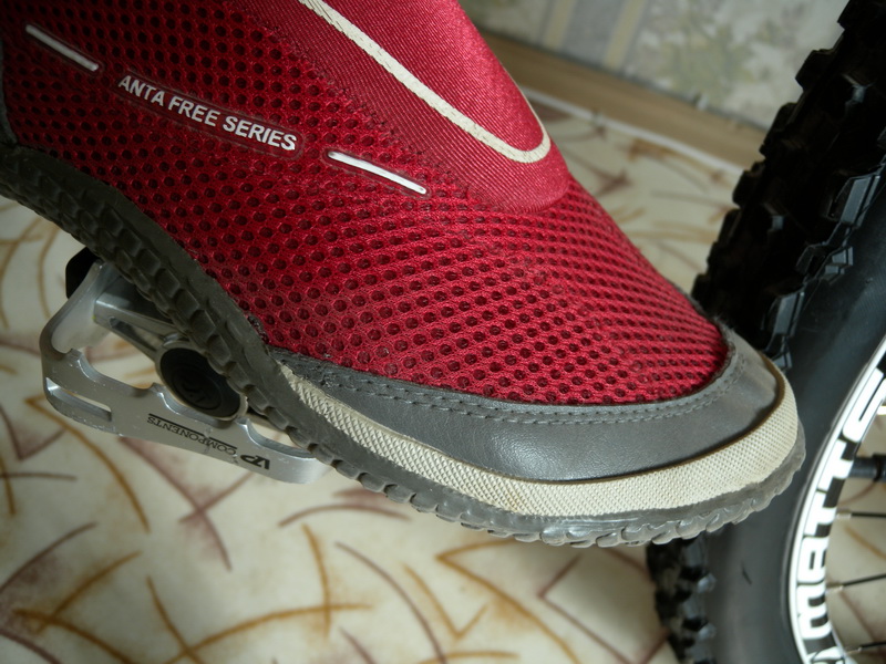

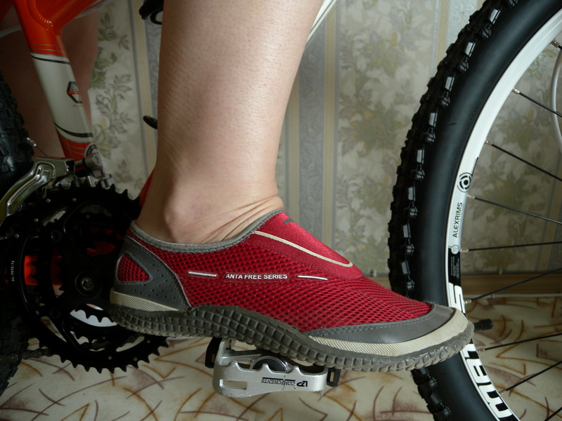

Гость Опубликовано 19 июня, 2011 Поделиться Опубликовано 19 июня, 2011 Начать нужно с того, что за велосипед вообще, тип, марка, модель. Потому как только на шоссейниках база очень короткая и переднее колесо расположено максимально близко к ногам. Например у меня на шоссере между носком туфли и колесом при повороте остаётся зазор 10-15мм. А причина у вас, как пить дать, всего лишь неправильная постановка стопы на педаль. Нога должна становиться так, что бы костяшка у большого пальца была в районе оси педали. У вас же нога сильно сдвинута вперёд. Уже неоднократно наблюдал чудовищное зрелище, когда педаль расположена посередь стопы, а один человек вообще давил пятками. Так что напишите модель велосипеда и желательно дайте фото ноги на педали. Ссылка на комментарий Поделиться на другие сайты Поделиться

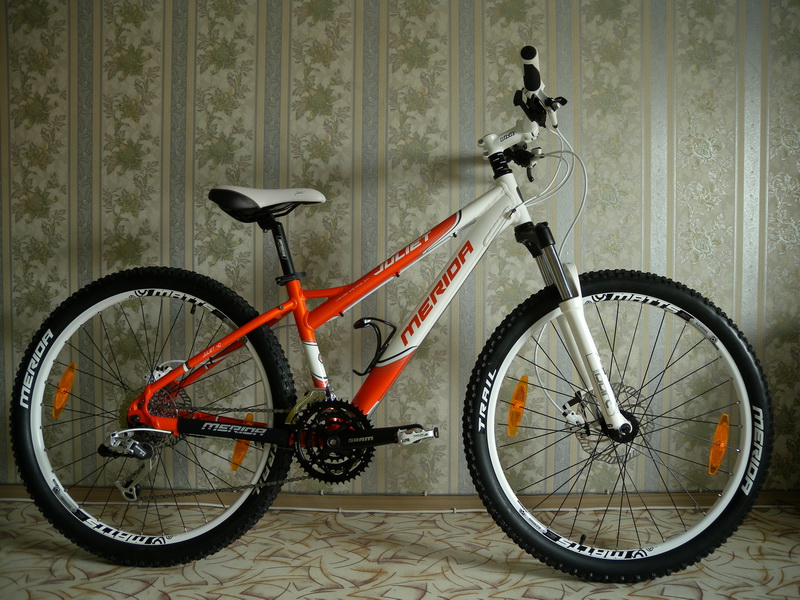

objekt1 Опубликовано 19 июня, 2011 Автор Поделиться Опубликовано 19 июня, 2011 Велосипед собирался в веломагазине, так как на заказ привезти "двухсотый"Juliet не получилось, небыло в наличии на складе. Рама Merida Juliet 40, ростовка 14.5" по обвесу соответствует Merida Juliet TFS 200-D (2011) только вилка -RockShox Dart3, колеса- 26 дюймов, покрышки -Merida Trail, 26х2.25, обода-Matts Pro D. Рост у девушки 172, размер ноги 39. Постановка ног- педальная ось проходит по середине ступни, видимо не правильно, как Вы и написали, но вот факт я на своем велосипеде (Merida Matts Trail 300-D (2011) ставлю ноги точно так же и у меня ничего не задевает. Ссылка на комментарий Поделиться на другие сайты Поделиться

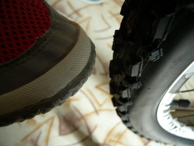

objekt1 Опубликовано 19 июня, 2011 Автор Поделиться Опубликовано 19 июня, 2011 Вот фото! Седло установили низко для обучения! 2,3 фото постановка ноги ( как было). На фотографии где есть зазор мезжду носком обуви и шиной постановка ноги на педаль правильная, (как посоветовали). Получается 1.5 см до покрышки - все равно близко, и мне кажется опасно на большой скорости, а если нога случайно соскочит при повороте, или на пересеченной местности. Ссылка на комментарий Поделиться на другие сайты Поделиться
Wide Опубликовано 19 июня, 2011 Поделиться Опубликовано 19 июня, 2011 Офигеть Впарили раму не той ростовки. Причем чтобы так нагло, я еще никогда не видел. Для роста 172 нужна 17-18". Менять немедленно. Ссылка на комментарий Поделиться на другие сайты Поделиться
