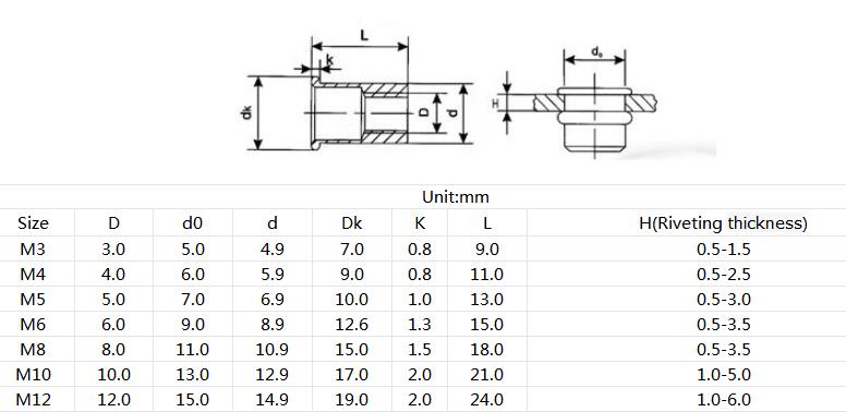

а как они правильно на английском называются?
я написал на али "резьбовая заклепка алюминий"

Бонки заказаны на Али. Процесс их установки возможно будет запечатлен на видео.
На меридовской раме (на нынешней и на предыдущей) - стальные бонки
Я буду ставить бонки м6, диаметр посадочного отверстия под них по-моему 9мм. Поставить заклепку м5 невозможно из-за развальцованного посадочного отверстия.
https://volgograd.vseinstrumenti.ru/krepezh/dlya_gvozdezabivateley_steplerov/zaklepki/rezbovye/
быстрей чем с али тащить

ничего, я подожду. причем мне ничего не мешает менять бонки на собранном велосипеде.
